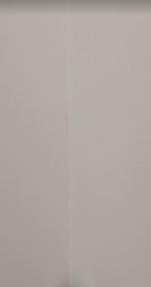

Jel ima netko prijedlog kako najlakše riješiti pukotine na spoju zida (beton) i knaufa ?
Vjv je i onaj potres pripomogao, no budući da se sada spremam na krečenje; prilika je da se i to riješi.
Uzdužna crta od vrha skoro do dna.
Sve je gletano + mrežica ali svejedno puca. Jel ima nekakav silikon ili nešto što se da prefarbati ?
Neda mi se ponovno gletati; budući da glet mora na tanko, vjv će opet puknuti.
A i gletati samo taj čošak isto znači da će biti dosta brušenja jer je dosta nedostupno.
Evo i slika, mada mislim da ne treba.

Autor Chandler Pregled postova
Akrilna masa za pukotine?
