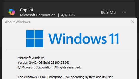

Instalirao sam na jednu staru konfu W11 LTSC Enterprise, pa imam nekih pitanja u vezi toga.
1. ako sam dobro shvatio, W11 po defaultu se ne može instalirati na starije konfe zbog TPM 2.0. Rufusom se to može isključiti, ali tada se ne dobijaju polugodišnje nadogradnje OS-a nego samo sigurnosne zakrpe. Točno?
2. W11 LTSC po defaultu ima isključen TPM 2.0 i sl., i konfe s njime će dobivati veće nadogradnje
3. W11 LTSC Enterprise, čiji ISO sam skinuo s linka postanog ovdje (26100.1.240331-1435.ge_release_Client_Enterprises_OEM_x64FRE), mi javlja da nije aktiviran. Verzija je 24H2 26100.1742. Pokušao sam ključ CG***, ali javlja da nije ispravan. Gdje kupiti ključ za njega?

1. Točno.
2. LTSC verzije također ne dobijaju "veće" H1/H2 nadogradnje.
3. Ako si ISO skinuo s massgrave sajta, tamo skini i aktivator, promijeni ediciju u IOT i aktiviraj HWID metodom.

Aktivirao sam HWID-om iz Powershella. thx Iv@ne
Očekivao sam da LTSC dobiva velike nadogradnje tako da sam malo razočaran. Zašto ima dugu podršku ako ne možeš instalirati nadogradnje?
Ispada da nema neke velike razlike između njega i obične instalacije frizirane Rufusom. Mislim, razlike ima - ne treba ti MS Account, maknut bloatware,... Ali nije onako radikalna kako sam mislio da će biti. Ako je tako, mogao sam komotno instalirati Ubuntu ili neki drugi Windows Like linux na tu konfu.
A može li se H1/H2 nadogradnja skinuti i 'ručno' instalirati? Ono, skineš *.msi file i dupli klik na njega.

to je sustav koji je zamišljen da se instalira na sustave koji se ne diraju.
Na njih ide security patching i to je to.
Jako rijetko dobivaju feature updateove, jer to zapravo takvim sustavima ne treba.
To instaliraš na sustav koji želiš da radi i da radi dugo.
