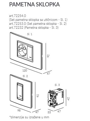

Autor Lewis Pregled postova
Da, i ja sam vidio nesto sitno kod nas ali ne cjelu paletu proizvoda.
Javi ako naletis na distributera u HR koji ima volju/zelju da nesto i objasni a ne samo proda
Ako koga od ostalih zanima, elektroprofi može dobaviti u HR, ali cijene su paprene iz tko zna kojeg razloga. Meni najzanimljivija stvar, sklopka koja ide u modularnu kutiju s prekidačima
Pametna sklopka - experience* art.72232 ispada 130€
Za skoro sve ostalo je moguće naći znatno jeftiniju zamjenu, da li u vidu Shellya, Sonoffa, Lidla ili nečega trećega.
