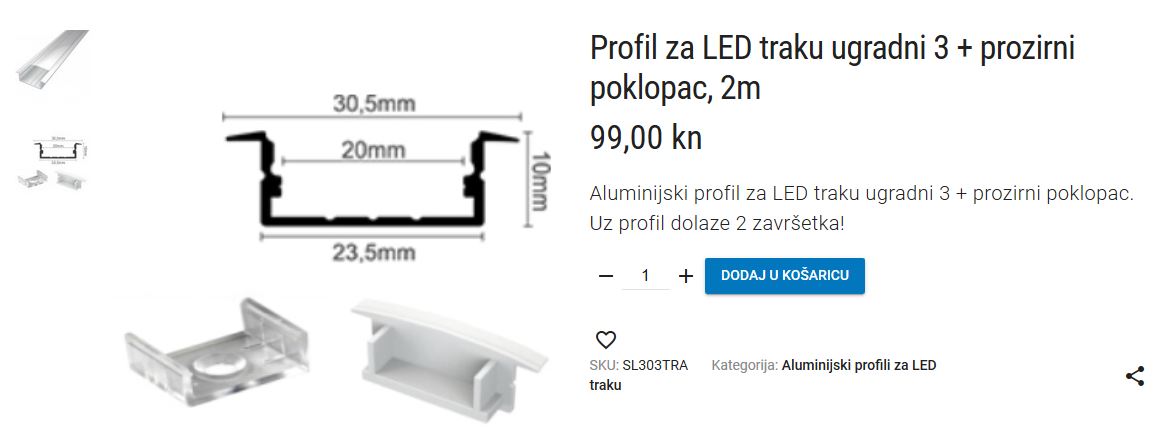

Ma znam da imaju gotove kanalice, i ići će one. Samo neznam koje, da se ne zeznem pa uzmem premale.
Ovo imam di imam i sve ostalo za kuhinju
No strah me ako naručim neke ledice druge, ne kod njih, da će biti premalo mjesta unutra.
Opcija broj 2 je da naručim iz drugog shopa veće
Ili još veće
Ako ti se da, da mi neke linkove staviš od provjerenih stvari što naručujete, da ne naručim nešto što će mi otići nakon mjesec dana. I što mi uopće sve treba da to upogonim.
tnx

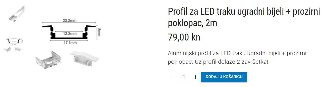

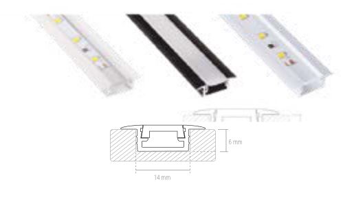

Palo mi na pamet, da bi recimo s velikom kanalicom imam prostora za duplu traku
ID:	22618   Click image for larger version
ID:	22619   Click image for larger version

Slao sam upit za komplet, i takve odgovore sam dobio, više ili manje što sam tražio.
Najmanji mi je problem naručiti s alija, samo da znam da je to to.
Za tu namjenu (pod kuhinjske elemente) nebi puno razbijao glavu.
Uzmes 5050 u chipoteke ili ako negdje nades u nas 5630.
Ako ces sa alija probaj nesto ovako:
https://tinyurl.com/y4xujtk2
Za dimmer ovisno sto ti vise pase, nesto na zidu sa regulacijom(potenciometar) ili nesto sto ide u alu kanalicu.
Osobno ne koristim dimmer (nema potrebe). Ovi zidni mi ne izgledaju ok, ovi u kanalici su ok.
Imas u chipoteci,rade ok:
https://tinyurl.com/rv8d8jc
Traku zalemis direkt na dimmer (bez zica).Dakle:220V-trafo-dimmer-traka.
Ono o cemu se ne govori:
- duljina trake, (do max 5metara; u teoriji i za dekorativne RGB trake) ne preko 3m za rasvjetu ili spajati "po sredini")
- za u kuhinju ne stavljati ni u ludilu kutni profil(45 stupnjeva), ako je nasuprot stol ili dnevni,jednostavno bode u oci!!!
- stavit kanalicu jedno 10-15 cm od vanjskog ruba visecih (ne na rub, ne u kantun). Kut svjetla je 120 stupnjeva i ovo je idealno.
marko_st je offline   Reply With Quote
