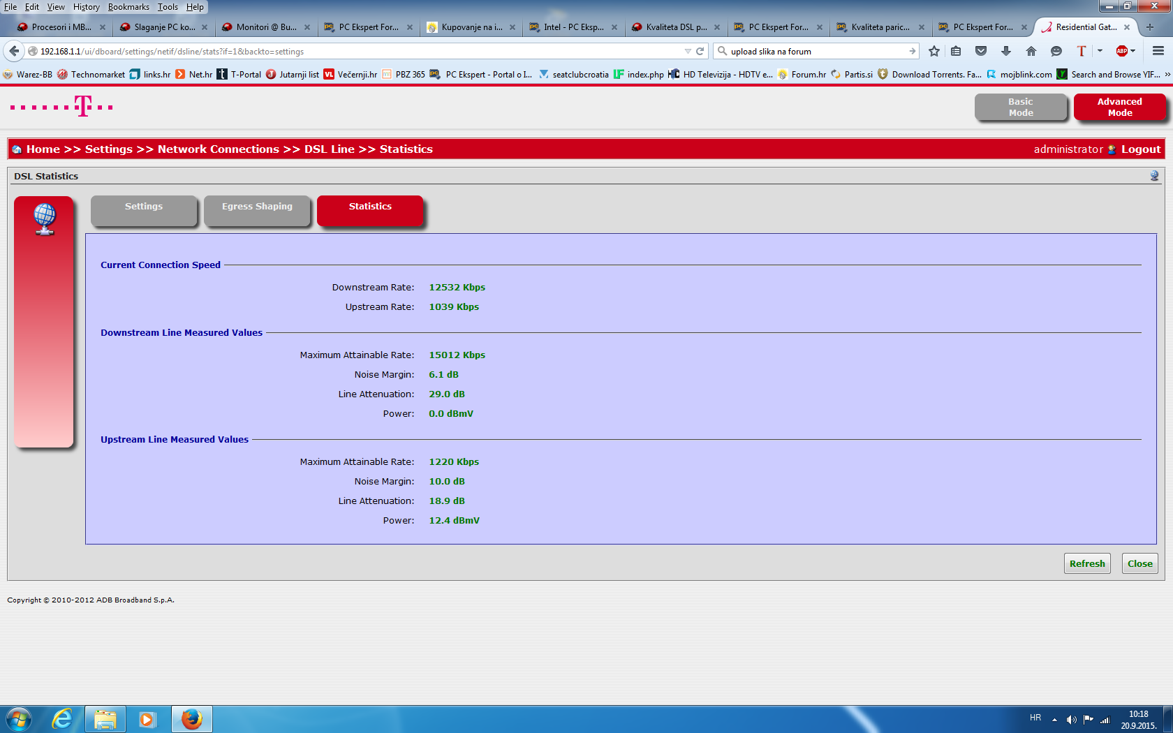

Autor Jole911 Pregled postova
Šta kazete na ovo da li je to dobro ili nesto nije OK?No VDSL na ovom nejde ili oni neznaju ni sami sta gdje imaju u centralama Neću se ja s njima prepirat jer je to za njihovo dobro da daju točne informacije o dostupnosti
Ovdje nešto ne štima, na atenuaciji od 14 nije moguće imati attainable rate 24500 na ADSL-u, ruter nešto krivo očitava.
Feyd je offline   Reply With Quote
Staro 03.09.2015., 11:23   #1263
Jole911
Jole911's Avatar
Lokacija: Hrvatska-Požega
Postovi: 423
Autor Feyd Pregled postova
Nebi me začudilo da je HT nešta krivo spojio jer H1 nema pristup u centrale
Eo kako je bilo na ZTE HT a s Max3 10Mbit/s

Staro 03.09.2015., 11:27   #1264
sale001
sale001's Avatar
Lokacija: Sk
Postovi: 275
To je neka zavjera u pitanju.

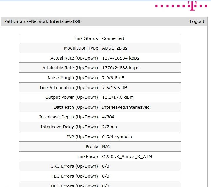

Hakom metar kaže da je to OK he he he pa ajd ako oni misle da je OK !
