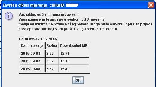

Hakom metar kaže da je to OK he he he pa ajd ako oni misle da je OK !

200sx je offline   Reply With Quote
Staro 30.09.2015., 20:40   #1283
Ag008
RESPECT MY AUTHORITAH
Ag008's Avatar
Postovi: 7,489
Zatraži novi router jer je taj općenito loš, ugrađena antena je iznimno loša. Kaži da imaš problema s wifi vezom, veza puca i loše je pokrivenosti te zahtijevaj novi router.
A parametri ne odgovaraju budući da je atenuacija 12db, kao da si na 600m od centrale a s druge strane margina je iznimno mala-5db kao da trenutno imaš max moguću brzinu. KOju brzinu imaš sad?
Nema attainable parametra pa ne možemo sve vidjeti. No po margini bi rekao da je ovo max a po atenuaciji da bi vdsl 50 išao.
Ag008 je online   Reply With Quote
