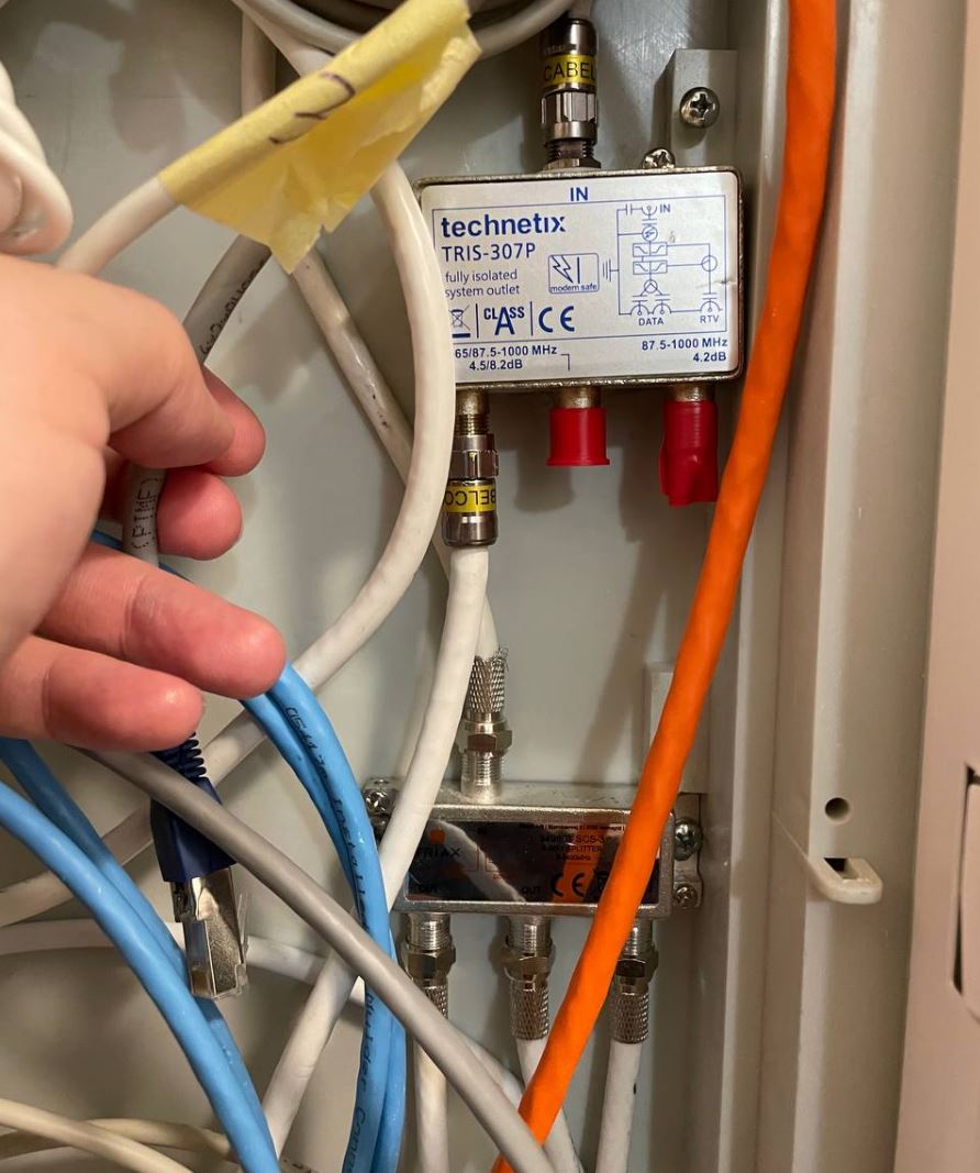

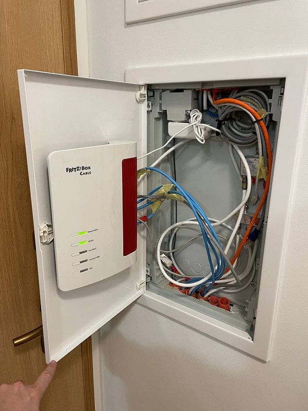

Kod mene je 49x26x10 kutija(tj. prostor u kutiji, kutija je nešto veća). Uspio sam natrpati sve, prije fritza je bio unutra ubee.
S tim da ja imam čuda lan kablova, antenske, hdmi over utp. Čuda ide kroz kutiju Što se tiče samog Wifia, očekivao sam užasne rezultate, ali pokriva mi cijeli stan u redu. Kutija je ajmo reći u centralnom dijelu, tako da nemam problema.

Meni dolaze 2 coaxa u ormar izvana, jedan je bnet, jedan je zemaljska tv, tj. antenski sustav od zgrade. Coax od bneta ide samo u ruter, iako ispred njega je splitter na koji se može spojiti prema telki ako koristiš TV uslugu preko bneta. S tim da u tom slučaju, do receivera ti ide coax i lan kabel.
Nemam problema s pregrijavanjem, ni fritz ni ubee, iako jesu mlaki na dodir.
2 splitera, jedan bnet (na koji je spojen samo ruter jer ne koristim tv od bneta), jedan s antenskog sustava na koji mi je spojena telka:

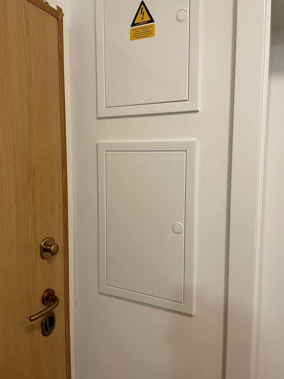

Da, recimo meni je zaljepljen silikonom za vrata. Samo sam napravio 4 puslice gdje su inače nogice od rutera i to je to. Pričekao dan da se osuši u vodoravnom položaju i poslije ga tutnuo u ormar.
