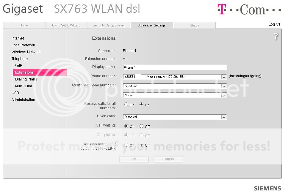

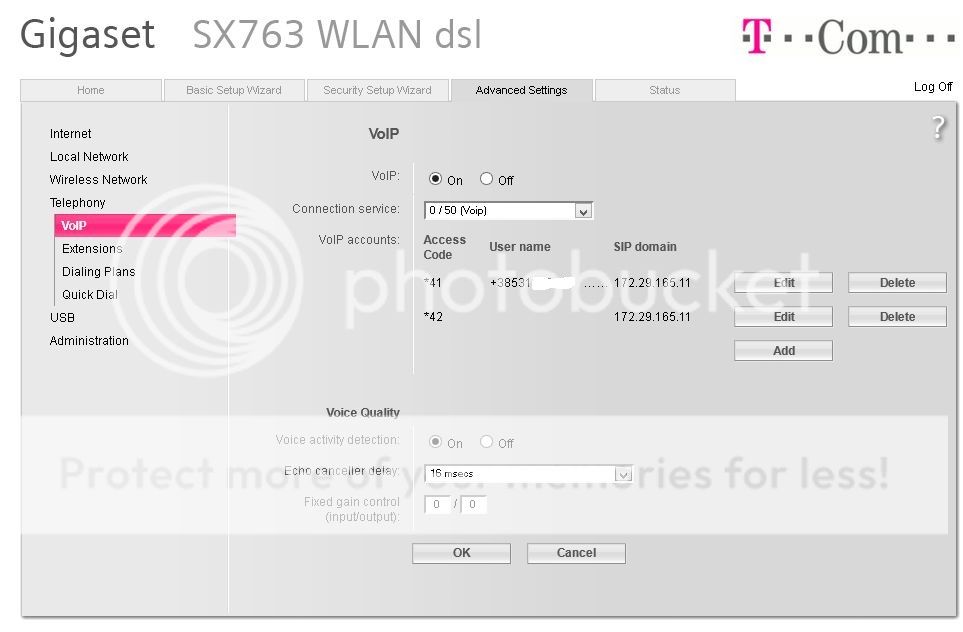

IMS username i password su naravno potrebni, ali i jos neki dodatni podaci koje treba unijeti u SX, kao kaj imas za SX-a objasnjen o u ovom postu.

Uspio sam se spojiti na internet sa routerom ali ne mogu namjestiti VoIP
Namjestio sam kao na slikama iz onog posta ali meni drugačije ispadne
Iz tvojih slika se vidi da NISI namjestio sve kao na onim mojim slikama. Obrati paznju na SVE detalje!
