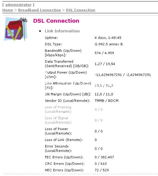

još me zanimaju ovi portovi na openwrtu,pošto mi je 4 port za adsl a ova 3 mi se ćini da nisu svi aktivni
slika

Na prvoj stranici kolega Prezime kaže "Ako imas losu liniju pa trebas stabilnost, onda je SX prvi. Ako trebas mogucnosti podesavanja koja SX nudi kao router, onda je on drugi."
Mislim da imam lošu liniju a i da me router zeza,onda mi se baš ne isplati isprobavati to što sam zamislio nego mi je možda bolje zamjeniti TG782 za SX763?
I još nešto mi nije jasno,ako stavim TG782 u bridge/pppoe mod onda u SX763 upisujem username i pass,da li onda opet moram zvati SZK da mi promjene router (sa postojeceg na novi) u ACS serveru kao što kolega ovdje kaže http://forum.pcekspert.com/showpost....3&postcount=17 ili ne moram?

Nemas bas losu liniju...
Router treba biti u ACS-u samo za potrebe daljinskog azuriranja i administriranja. Cim pocnes upisivat svoje podatke, radit svoja podesavanja, kemijat sa raznim kombinacijama, onda je ACS samo nepotrebna prepreka, pa je bolje iskljucit tu "pogodnost". Ako znas kaj radis, NE treba ti ACS ni daljinsko azuriranje/podesavanje.
