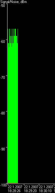

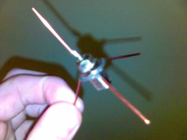

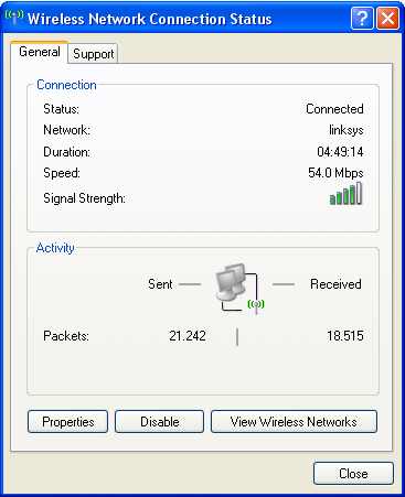

da da upravo gleda ali meni treba za ap ja za svoju karticu imam forquad antenu
ova mala antena je za ap, a druga i treča slika je signal a ja hoču više (ako može): goood :

pa koji tip antene ti treba za AP,Omni,sector?
Ako ti treba za dedicated link razmisli o yagi ili grid anteni,a ako ti treba nesto vise imas omni ili sector zavisi sto trebas pokriti
