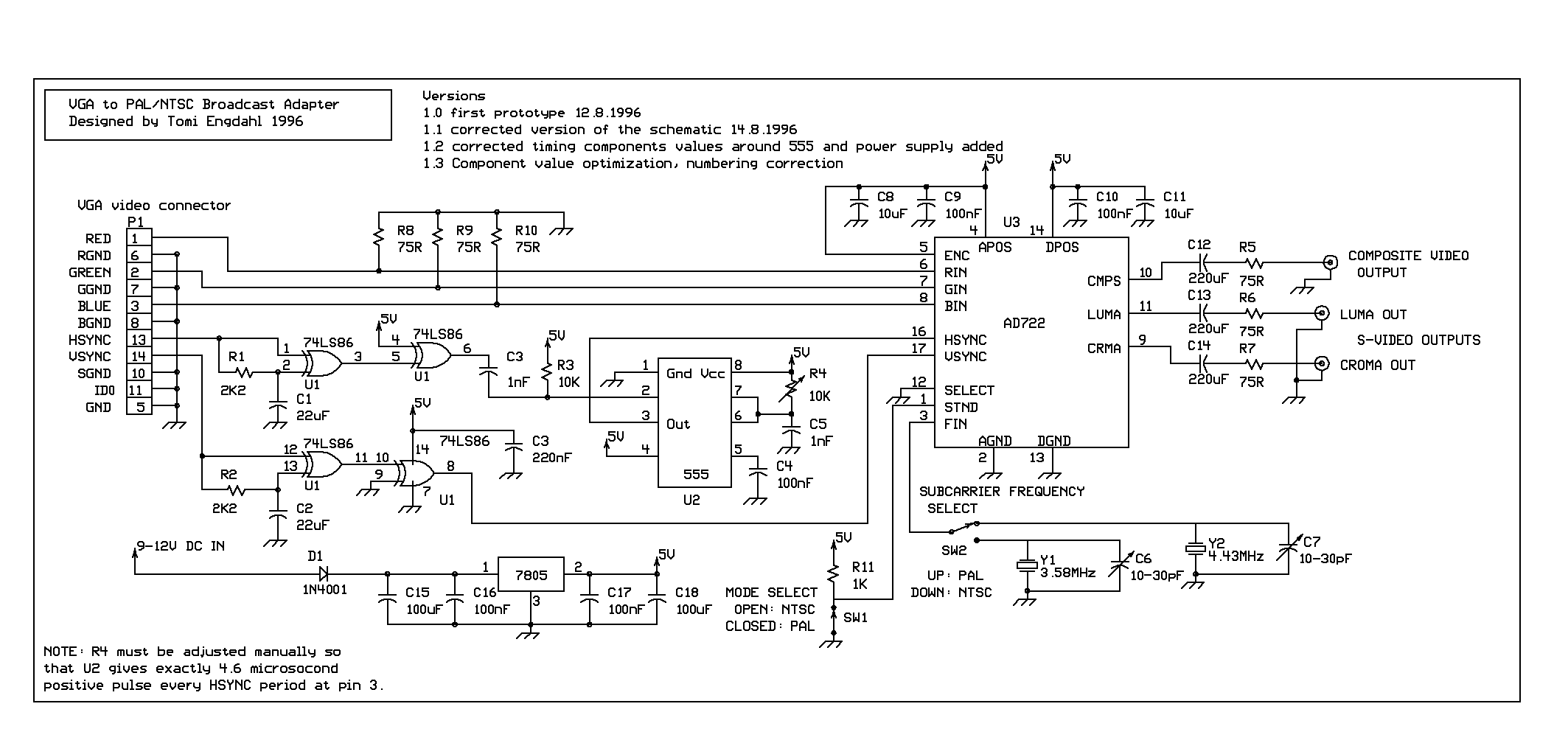

Nisam baš puno pročitao o ovom članku no koliko sam shvatio govorili ste neš to o RGB-ju i S-composte konetktorima. Na netu sam našao ovu shemu pa možda pomogne.
Nisam siguran da je potpuno ispravna no 95% jesam!
je...to je VGA - MULTI konverter shema, samo kaj je problem onaj čip AD722...ne vidim ga na listingu Chipoteke pa bi vjerojatno bilo dosta skupo naručivati ga.Tko zna di ga je taj frajer našao.A si vidio kak je mudro napravio bridge-sklopku između PAL i NTSC-a ? tu mu sigurno bude došlo do interferencije...i ne kužim zakaj nije stavio "point" uzemljenje nego je masu vodio po cijelom sklopu...od VGA terminala do composite izlaza...a možda mu je ovo samo "radna shema" prije one finalne...
