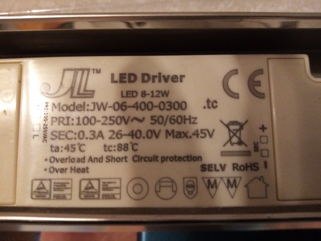

Bio sam u Zagrebačkoj kod "tete" i kupio novu led traku no spojivši je na izvor napajanja led traka blinka tj. ne svijetli kontinuirano.
Što bi mogao biti razlog ?
Originalno je traka duga 80 cm te odrezah potrebnih 60 cm, za probu sam spojio i ovaj kratki dio no i on isto blinka
podaci o napajanju:
Staro 03.05.2022., 17:05   #36

Kakvu traku si uzeo? Da ti ne se pali overload il nesto? S druge strane, mozda je driver prdnuo u rosu

Ovo napajanje sa slike je current limitirano na 0.3 A i prilično visokim naponom a sad treba vidjeti šta traži Led traka šta si je uzeo
Odnesel sam sve tamo i teta je pogledala vrijednosti napajanja sa fotke i prodala mi led traku za 50 kuna i nek si to doma prikratim i zmontiram.
podaci o napajanju:
Bit ce da je kod tebe strujni LED driver (constant current LED driver, gdje je struja fiksna), a prodavacica ti je dala obicnu LED traku koja ocekuje naponski LED driver (constant voltage, gdje je napon fiksan (12 ili 24 V)) pa u tom slucaju dobro da se nije izdimila.
Strujni LED driveri su dosta rijetki na trakama, iako su bolji opcenito za LED rasvjetu jer daju ujednaceniju kolicinu svjetla.
Rjesenje bi ti bilo promijenit LED driver, kupit naponski, ali trebas pazit na snagu (pogotovo ako je dimabilna traka) tako da imas finu regulaciju (u suprotnom sa prejakim trafom ces imat stepenicasto dimanje).
