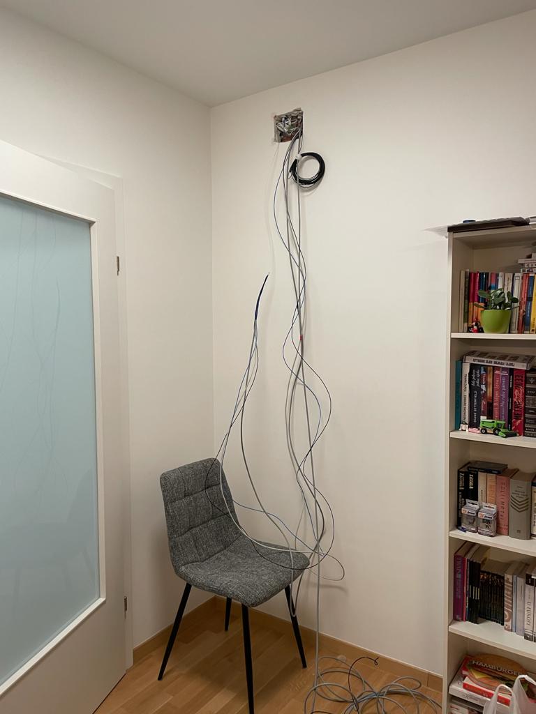

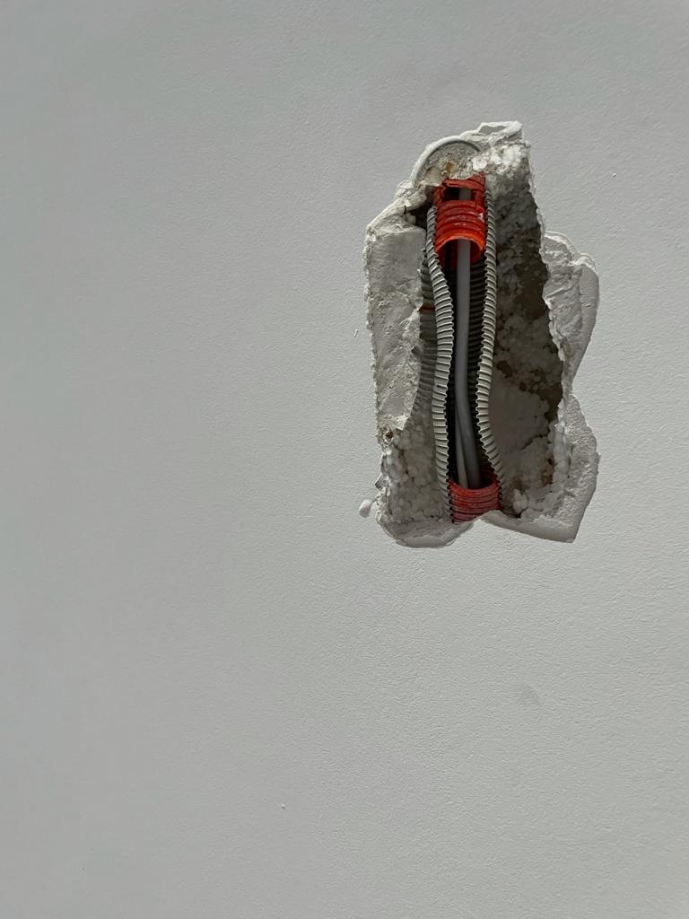

Još uvijek traje priča. Baš sam nekidan završio provlačenje kablova. Hvala majstorima koji su na 2 mjesta di je bužir štukan, isti napunili malterom

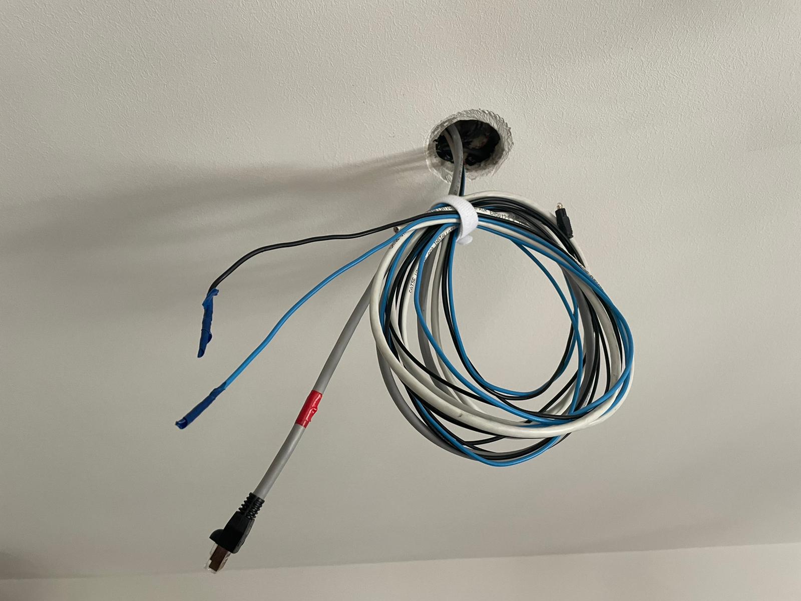

Kako sam već sve provlačio i raskopao što je trebalo, provukao sam si dodatnu mrežu na još neke lokacije u stanu, dovukao sam posebno struju za projektor i mrežu do projektora, ako ću ići na opciju s firestickom ili s nekim sff htpc-om na stropu.
Uglavnom, išao sam na 2 opcije. Jedna je preko rj45, jedna da zapravo vraćam zvuk preko optike s projektora do receivera.
Opcija 1 - HDMI:
HTPC -> Receiver ->HDMItoRJ45konverterTX->RJ45toHDMIkonverterRX->projektor
- pasivni adapter ne radi na većim udaljenojstima. Ja imam oko 17m i to ne radi. S kraćim kabelom mi je radilo bez problema.
- sada čekam aktivni adapter i nadam se najboljemu
https://www.aliexpress.com/item/4000...c00BOZA4h&mp=1
Opcija 2 - toslink:
Uz RJ45 kabel sam proveo i toslink kabel za svaki slučaj. S tim da bih onda išao obrnutim putem
Firestick--> hdmiaudioextractor->Projektor
--> toslink -> receiver
Ovo funkcionira, jedino je extractor glup(ono što sam ja naručio s alija), on sam ne emulira audio device, onda da bi krenuo zvuk preko njega, krajnji device mora primati zvuk. Projektor prima zvuk pa mi nije problem, ali recimo test s monitorom od kompa ne funkcionira jer ne možete prebaciti zvuk na hdmi. (bar ne u kombinaciji s mojom grafom)
U pravilu, aktivni adapteri (TX-RX) hdmi na rj45 ili na optiku su way to go. Ovo ostalo nije vrijedno spomena. S tim da treba obratiti pozornost dodatno ako se hoće i zvuk preko toga ili recimo 4K.
HDMI kao takav nije predviđen za velike udaljenosti, i da ga uspiješ provući. Nabavio sam 15m kabel(tvornički), da probam. 1080p mi radi bez problema u svim opcijama, 4K mi se zna izgubiti slika s vremena na vrijeme.

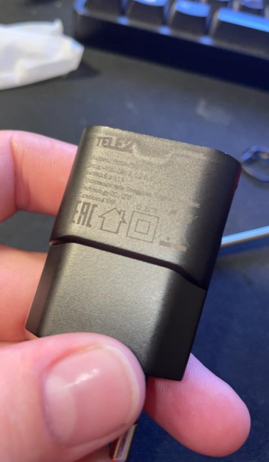

I super što se može napajati iz USB-a, tako da ću iskoristiti napajanje s projektora tako da nemam dodatnih kablova na stropu
Dobio sam i adaptere za struju, imaju tele2 logo na sebi
