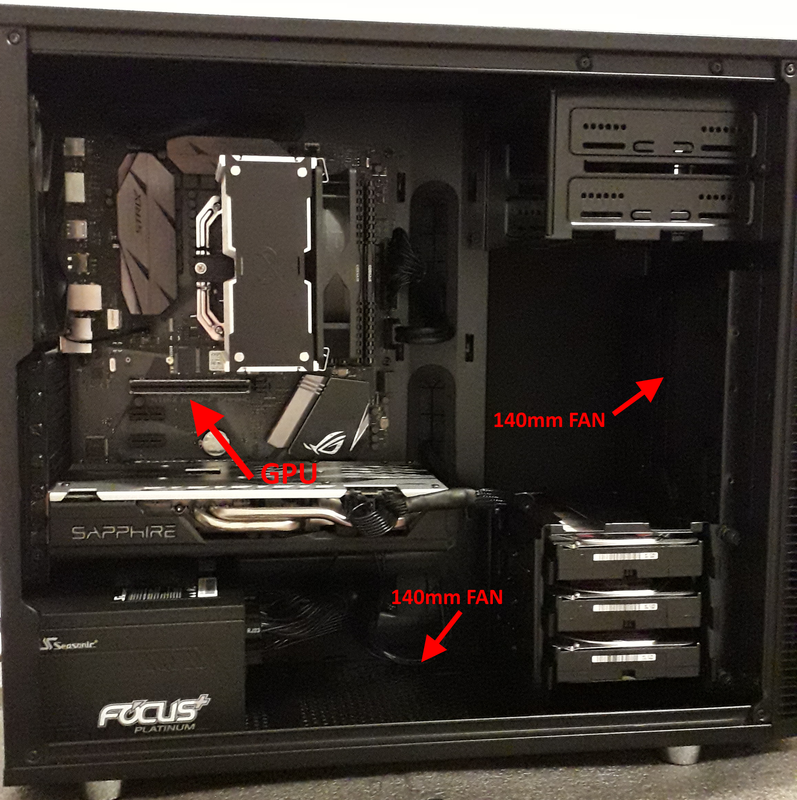

Nisam ni rekao da je dobro, nego da se i dalje proizvode, istina rijetko, kućišta sa napajanjem gore, ventovi za usis dolje.
Kaj se tiče suda cijele serije takovog dizajna i u recenziji navode
"Općenito, pozicija na kojoj je grafička kartica smještena nije sjajna i bilo bi puno bolje da je na višoj poziciji."
E sad da su još ispod grafe 2X12 cm venta za usis kud ćeš više veselja.
Kaj se napajanja tiče ono bi moralo biti gore, sa gornje strane kućišta bi trebali biti prorezi za usis sa filterom za prašinu, napajanje bi se okrenulo naopačke tak da vuče zrak odozgo i izbacuje ga otraga, bez utjecaja iz kućišta...ne vidim tu neki problem.
Valjda ima takvo kućište? Neda mi se sad tražiti.
Ne znam jesi li primjetio, ali su u recenziji napisali "Problem koji smo ponovno imali s grafičkom karticom koja je morala na dno zbog nespretno smještenog USB 3.2 internog utora, no ona jei u tom položaju dobivala dovoljno zraka i nije se pregrijavala. "
Dakle, nije problem u kućištu nego u mutavo postavljenom USB internom utoru na matičnoj. Sličan problem sam imao i sa svojom pločom gdje sam morao koristiti D15S hladnjak jer je D15 prekrivao prvi PCI-E slot.
I kompletno si me zbunio sa ovim da PSU uvlači hladan zrak odozgo i izbacuje otraga. Cijelo vrijeme sam bio u uvjerenju da govoriš da napajanje koristiš da izbacuje toplinu van (kao što je i zamišljeno AT/ATX specifikacijom)... Ne vidim niti jedan dobar razlog za to, samo nedostatak što si izgubio mjesta za staviti ventove na vrh. Care to elaborate?

Ispod napajanja postoji 12-14 cm vent koji izbacuje topli zrak iz kućišta. Napajanje se okrene naopačke i sa gornje strane dobija zrak za vlastito hlađenje. Grafa dobija zrak odozdo, naprijed jedan vent u visini procesora i to je to za gamerski komp gdje je grafa najviše opterečena., i bez vodenih kerifeka.
I to ti je zapravo ista stvar ko i kod mene i općenito većine ljudi s bilo kakvim pristojnim (modernim) kućištem. Jedina razlika je da ti svoju GTX 1070 složiš u prvi PCI-E slot, jer mene to baš i ne dira 5%.
Položaj (hibridnog) napajanja više ne igra ulogu, a dodatne 120mm ili 140mm ventilatore možeš dodavati kak god te volja - naprijed, dolje, gore, sa strane.
Kakvo kućište sad imaš i kakve su temperature? Čisto da imamo neku polaznu točku.

Kućište je iz potpisa MS winston i spremno je za čišćenje
Temperature su super, grafa svijetli zeleno uvijek, nikada ne ode u žuto, crveno nisam nikada ni vidio tak da mi sfotver nije ni potreban. Kad zatvorim stranicu ode u žuto (led indikacija temperatura) i nema pregrijavanja jer ode rpm na 1500, i opet nije to problem ali zakaj ne bi radila na 1200 rpma i bila totalno bešumna kad može...eto
Tvoje kućište je skoro po savršeno, ali da je napajanje gore mogla bi biti 2x12 cm venta direkt ispod grafe po cijeloj dužini.

U mojem slučaju, ali za tvoju GTX 1070 možeš staviti još jedan ventilator na bočnu stranicu, pa ne trebaš dva na dnu, mada možeš i njih iskombinirati, ako se kavez s diskovima (po)makne.
Uglavnom, nema potrebe da se prilikom nabave drugog kućišta ograničiš na modele s napajanjem u gornjem dijelu, jer ima još uvijek dostupnih modela u kojima lako sve posložiš kak spada, a da temperature budu OK.

Glupa ideja: makni gornji vent s prednje na stražnju poziciju, čini mi se da ispuhuje hladan zrak koji upuhuje prednji vent. edit: Jesi li se pokušao igrati sa stavljanjem cpu venta na prednju stranu hladnjaka? Ili rotacijom hladnjaka za 90 stupnjeva da ispucava zrak prema gore?
I dobro ti kolega kaže, sve se da dobro složiti i bez napajanja na vrhu.
Zadnje izmijenjeno od: Garro. 20.04.2020. u 21:14.
Staro 20.04.2020., 21:12   #38
Mladenxy
Mladenxy's Avatar
Postovi: 4,374
Nikavo micanje/premještanje ventova ne bude dovelo svježi hladni zrak tam di treba, direkt na grafu. Jedino otvorena stranica u potpunosti rješava "problem". Izbacivanje toplog zraka nije nikakav problem, problem je prednja stranica koja ima samo male boćne otvore i to je _urac od ventilacije.

Nije kontra, nego kako želim Zadnji vent ubacuje hladni zrak direkt na CPU, gornji vent izbacuje topli zrak. Prednji ventovi sviraju _urcu, ne služe ničemu.

Pa onda nije ni cudo da grafa ne dobija hladni zrak kad je tako postavljen airflow da ulazi iza i izbacuje odma iza prolaska kroz procesor, pa ne moze grafa dobit magijom hladan zrak kad ga nema.
Da imas setupirano naprijed dva venta (jedan nisko prema grafi, jedan gore prema cpu kuleru) i nazad + gore odmah iznad proca ispuh to bi sigurno bolje bilo za temperature za grafu.

Misliš da nisam prvo probao (dva prednja upuh, zadnji ispuh) takvu kombinaciju? Ovako je CPU hladniji, uz pravilnu postavku za grafu je isti Bog a cpu je topliji, jer su ta nova kućišta sa zatvorenom prednjom stranicom sranje kroz gusto granje
Aj sad komentirajte konac koji sam stavio da drži grafu
Kak god okreneš, to Winston kućište je opća žalost, pa se sad moraš snalaziti, a ne bi trebal. Da nisam poklonil prijašnji R4 skupa s cijelim kompom, lako bi se mi dogovorili.
Provjeri kaj se nudi od solidnih rabljenih kućišta, čisto da se makneš od ove kalvarije. BTW nino već godinama prodaje kvalitetni konac za coolere.

Ili drugi puta da malo razmislim prije kupovine...bilo je sve za pet sa GTX 1060, stranica zatvorena godinu dana...ali 1070 je daleko veći potrošač.
Uglavnom riješio to ovako bez bušenja.
Ima sad zraka ko u priči a ne kuži se ništa.
