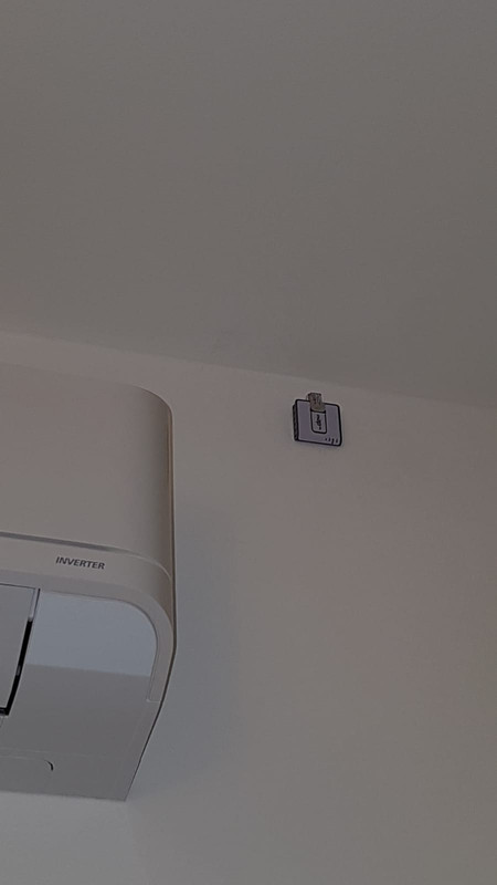

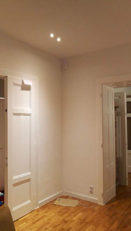

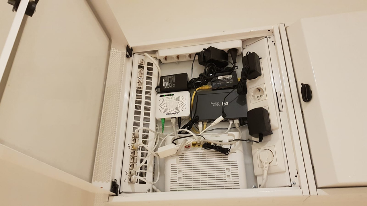

Tikovi instalirani (hvala kolegi Cukyu!)... Tik CAP radi kako spada i ima odlican signal posvuda, ali mali mAP se glupira tako da cemo ga morati resetirati... Jednostavno se sakrio (?!) i ne mozemo ga pronaci na mrezi, ne pronalazimo ga na DHCP poolu, ali uredno mu vidim SSID, mogu se spojiti na njega i mogu ici na internet preko njega... Totalna enigma!
Moram se pohvaliti kako smo sve nagurali u ormaric na zidu...

Je to pod ili nadzbukni ormaric? Dali je DIY ili je to fakat patch panel za njega? Ako je oem, koji je to ormaric? Izgleda mi kao podzbukni a nikada nisam vidio podzbukni ormaric sa patch panelom.

Da , fina metalna kutija ali sumnjam da je podžbukna.
Jedino se nebi usudio u nju stavljati više wifi uređaja jer se međusobno smetaju u prijemu radi blizine...(samo neznam koji je koji a da tražim po slikama je dug posao) i pitanje ima li ih više sa uključenim wifi unutra.
Možda se baš zato radi smetnji "nevidi" mAP .

Nije podžbukna, vidi se na slici da je van zida nekih 10-tak cm

savjet da to poboljšaš je da skroz makneš iskonovu igračku (ili barem ugasi remote management na tom iskratelu - admin šifru imaš na forumu) i da staviš svoj router da ti odrađuje posao. sve osim telefonije možeš riješiti sa aftermarket routerom po želji, pa čak i neki manji mikrotik kojega možeš komotnije ugurati u taj ormar.
a za map - vjerojatno nisi upalio dhcp client na njemu. koristi winbox za konfiguraciju, on ga nađe po mac adresi i ako nema Ip adresu.

Ma map lite kenja zbog nedoradjene quickset postavke od strane samog mikrotika. Napravili su zajeb s firewall ruleovima pa ga zato ne vidimo, cak ni preko mac-a jer djubre ne odgovara ni na arp upite
Bilo je kasno sinoc, al rijesit cemo to danas s jednim resetom i rucnom konfom. Bit ce to super.
Komunikacijski ormar je nadzbukni, shrack to prodaje/proizvodi.
Sto se tice drugog routera umjesto ovog cuda od iskona, to uvijek igra. To se moze za neku iducu fazu rijesit. Sad su cap i map lite iskljucivo kao access pointi.
Moram priznat da su me oba routera ugodno iznenadila po pitanju jacine signala. Cak mu i sam Cap ac pokrije cijeli stan. Map lite je za tako malen uredjaj takodjer odlican.
Nadzbukni Schrack ormaric... Dva su, jedan do drugog, u ovom na slici je internetijada, a u drugom je jedno 30 osiguraca i prenaponska zastita koja odradjuje svoj posao (isprobano sa gromom pred par mjeseci koji je skurio sve i svasta u okolici)...
Unutra niti nema wifi uredjaja, jer kad to zatvoris imas lijepi Farradayev kavez... Disableali smo wifi na Iskonovom routeru i za wifi sluze iskljucivo AP-ovi kako je Cuky vec napisao...
