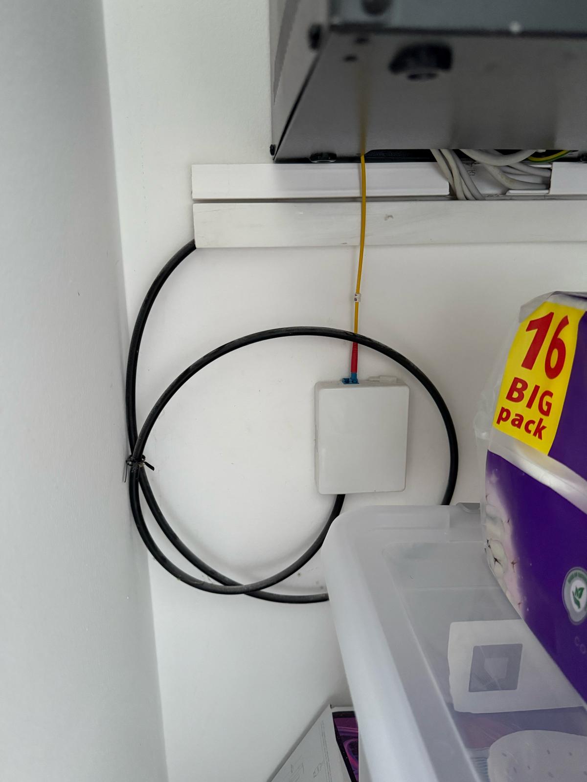

patch kabeli se ne splajsaju... to je patch kabel. i nemaš ih "praznih", dolaze pred-terminirani u predefiniranim dužinama (1-50m).
ako tebi to nije pasalo, trebao si pitati one prve montere da ti provuku vanjski kabel do tamo di ti treba i tamo da ti stave splicebox.
u idealnom svijetu - sam ćeš si povuć kabel. nisu skupi. ljudima se neda, ali tada su rezultati ti koji jesu.
Ok, ali tcom tehnicar je to napravio, a iskonov nije ni ponudio tu opciju? Da ne kazem, tcomov se najebo da zuti kabel bez konektora progura s tavana kroz buzir i 2 kata kuce do hodnika (uopce ne kuzim kako su to izveli). A iskonov je morao spustiti kabel samo kroz jedan stok, sve ostalo sam mu vec pripremio - i jako sam zelio malu rupicu, ali eto, nije moglo... Morao sam ici kupiti borer 20 za drvo
Splice box je otprije bio na tavanu prije nego sam ja dosao tu. Mislis da bi ga preseliti na moj zahtjev? Mislim, tesko im je bilo popesti se na ljestve fiksirati taj dolazni kabel za fasadu, eno ga i dalje lupa. Ne znam, dojma sam da bi me tek oni otkantali.

zašto biš selio splicebox? ali ne, to je kako mu ime kaže splicebox. isto kao i razvodna kutija za struju, unutra je "razvod". nemožeš "od-splajsat" kabel i vratit ga u jedan komad, uvijek je splice negdje i mora bit spoj. odnosno može tako da mijenjaju cijelu trasu kabela do prvog razvoda. i ne, nema šanse da ti to naprave sad kad je gore kutija.
mislim da se kod nas to ujedno smatra i demarkacijskom točkom, do tuda je vlasništvo telekoma, od tuda je tvoje, iako nisam 100% siguran

Pitanjce: u čijem je vlasništvu kutija s telefonijom na ulazu u zgradu, da li je to vlasništvo zgrade ili HTa?
Radi se o apartmanu u "zgradi", po vertikali svaki ulaz ima dva stana s posebnim stepenicama i kod onoga u prizemlju je kutija s telefonijom za oba stana. Ugrađena je izvana u zid stana, to je tako napravljeno kad su apartmani građeni. Svi kabeli dolaze podzemno i iz šahta idu u tu kutiju, tamo je regleta još iz doba adsla. U apartman mi kroz bužire idu 2 parice u 2 različite prostorije. Sad bi trebala doći optika (Rune), čekam da se riješi papirologija.
Da li tehničari smiju proći optikom kroz taj šaht, u tu kutiju i onda do stana?
Ideja mi je izvući jednu paricu i tuda provući optiku u stan.
Nažalost, tu kutiju vani je u međuvremenu netko stavio pod ključ, upravitelj veli da je to HT napravio. Tel. priključka u apartmanu nema, davno odjavljeno, samo su parice ostale.

Vlasništvo je onoga tko je provlačio, u tvom slučaju HT.
I od prije 2 godine cca vrijedi ovo što je Nikky napisao, možeš biti jedini s opremom, ali moraš dati drugima da koriste.
Staro 05.12.2024., 10:10   #39

Ako je tako, onda bi tehničari drugog ISPa trebali tražiti od HTa da im otvori kutiju
Thx, vidim dalje kako će se razvijati situacija kad to dođe na red, dotada se bavim unutarnjim uređenjem da pripremim sve kako mi paše
Još jedno, čisto instalatersko pitanje - stara parica mi izlazi kroz bužir u utičnici na zidu u jednoj sobi, a ja bi je htio da optika izlazi na istom mjestu, ali s druge strane zida. Nema nikakve razvodne kutije na vidiku. Što bi najpametnije bilo napraviti?
Izbušim rupu preko iz stare kutije, odštemam tamo, ugradim električarsku kutiju, možda malo većeg promjera i nadoštukam bužir pod kutem da se optika ne lomi previše kad ovi to dođu provlačiti?

Prvo očekuj veselje oko provlačenja ako je bužir negdje zaštopan / slomljen .... pogotovo ako misliš provlačiti već terminiranu optiku (sa konektorom).
Ovo za prebaciti na drugu stranu zida,
probiješ i proširiš na cca fi 20,
odštemaš za podžbuknu kutiju, ugipsaš kutiju da bude razine zida.
Ako saznaš unapred kakvu optiku provlače tj. koji tip konektora koriste,
možeš na kutiju stavit "prolazni konektor" pa ti je lakše sutra zamijeniti samo dio opt. kabela nego veliki / dugi komad.
Staro 05.12.2024., 15:25   #42

A hebemu, fi 16 - 20 mm sam mislio,
SC/APC konektor je cca 10x10 mm,
std. podžbukna kutija je fi 60 mm ili ćeš koristiti drugačiju od nekog modularnog programa.
Pod "prolazni konektor" sam mislio na ovako nešto:
https://www.fibertekfibershop.com/pr...-optic-adapter
trebalo bi nabaviti točno prema tipu konektora koji koristi tvoj ISP,
neki od modularnih programa utičnica ga imaju.
Ne moraš tako ako je problem nabaviti / misliš da ti ne treba.
Za potencijalni višak opt. kabela, bilo za novu lokaciju, bilo za staru,
fino se višak smota u veći "krug" / fi 200 mm kako ga nebi slomio,
uhvati izolirom da drži tu formu.
Postoje i pvc kutije za to, sa formom za namotati i poklopcem ali to nije nužno.

Ovo je minimum da konektor prodje. Da, jos uvijek slusam salatu od zene
https://imgur.com/a/ZgdMVgi

Prije nekoliko godina su mi HT tehničari na drugoj lokaciji bez problema kroz bužir provukli staru paricu na koju su zavezali terminiranu nit s konektorom (SC/APC).
Izašli su dijagonalno na drugom kraju stana kroz utičnicu od telefonije, sveukupno 25m niti.
Kakve su opcije ako se neterminirani kabel provlači?
Npr. ako je bužir tanji i ne prolaze konektori, može li se to skinuti i konektor ponovno spojiti/spliceati na licu mjesta?
Ili je to nešto što obični tehničari ne rade?
Jer ovi iz HTa nisu baš bili opremljeni... lik pokušava nekakvu kutiju na stepeništu otvoriti, šarafi križni, a od alata je imao samo džepni leatherman multi tool. Onda sam mu donio normalan odvijač da se ne muči jadan

Naravno da se moze provuc kabel bez konektora i kasnije zakrimpat.
Staro 06.12.2024., 13:55   #52
Postovi: 10,313
Kao sto sam prije pisao, mojoj punici su spustili nit kroz nekakav buzir 2 kata nize, ni sam ne znam kako... Vjerojatno su izvukli stari neki kabel. To je moralo ici bez konektora. Ocito su joj dosli opremljeni tehnicari jer ona sigurno nije na svoju ruku vukla nit/instalaciju
Ali da, ova rupa u štoku sto sam ranije postao je neka danasnja realnost - dosao mi tehnicar i samo ponudio gotove terminirane niti. Jbga, lagano u lidl kupiti najvece borere za drvo i busi misko. Ili naci nekoga da ti to terminira jer ovaj moj tehnicar to nije imao.

Provučeš svoju single mode optiku po kući/stanu ako možeš (sa npr. LC konektorima jer su mali pa idu kroz svašta) do mjesta gdje dolazi telekom. Na njihovu optiku se nadoštukaš sa spojnicom SC/LC i to je to.
Nije idealno kao da je splice-an spoj ali radi bez problema. I nema krimpanja. Monteri od telekoma često tako nadoštukavaju po zgradama kada vuku optiku od splice boxa u prizemlju npr. prema katovima.
BTW: Nije teško krimpati optiku ali treba malo iskustva i pravi alat.

Vidim po fotki da si odmah iskoristio priliku pa izbušio još jednu rupu za ova 3 UTPa
Varas se, cetiri UTP-a su dosli prije, a optika je trebala elegantno proci izmedju njih
Ma imao sam ideju, worst case scenario, mali borer 4mm za nit i cao. Nisam bas planirao novu rupetinu u stoku
Staro 06.12.2024., 16:26   #56
Postovi: 23,634
Ništa šta malo silikona, pa "kita za drvo", pa malo boje neće zamaskirati ili kakav kutni modul ako ga ima program od kanalica do ...

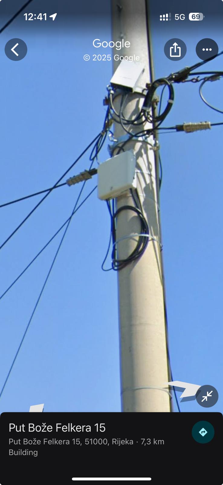

Jel bi netko znao čija je ovo optika? HT i A1 odgovorno tvrde da nije njihovo, prethodni korisnik prostora kaže da je imao net preko "VIPa" (uzeti za dozom rezerve, čovjek očito nema pojma).
Ona HAKOMova karta (mapiranje.hakom.hr) uporno timeouta pa ne mogu ništa pogledati a provjera po adresi kod oba operatera kaže da tu nema optike, A1 čak kaže da nema niti bakra.
Meni se sve čini da je to Metronetovo ali kako onda A1 nema pojma o toj niti? Čak je bio i neki tehničar koji je odmah pobjegao jer "ovo 100% nije naše, to je od HTa".
Dakle, čiji je ovo splicebox i razvod na stupu (na slici je i adresa)?

Takve boxove na bandere postavlja RUNE, a korisnik onda sklapa ugovor sa ISP-om. Uz HT i A1, imaš i Telemach.

Takve su i u mom selu. Preko njih sam do sad koristio Tcom i Iskon, nemam pojma dal bi mi sta drugo bilo dostupno, nisam ni provjeravao. Ne znam tko ih je postavljao. Na tavanu mi je kutija drukcijeg izgleda nego na slici, ako dobro pamtim...
Na rune sajtu za moju adresu kaze "Priključak nije predviđen za izgradnju kroz projekt RUNE".
https://i.imgur.com/0AMAIby.png

Datum registracije: Jun 2022
Postovi: 27
Autor coconut Pregled postova
Ok, da, vanjski je od RUNE, na adresi se može dobiti priključak ali očito da je ovaj unutarnji od nekog drugog. To me jako zanima čije je jer očito je netko dovukao nit, samo tko? RUNE nije...
