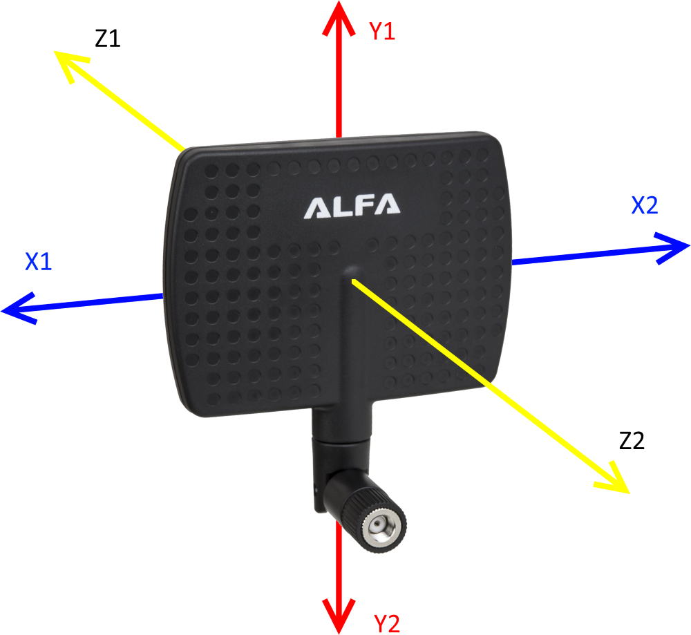

Uzeo sam ovu direkcijsku da je probam sa mojim adapterom (TL-WN7200ND), i sad jedino što me muči je da ne kužim baš kako isijava
Nekako logično bi bilo da je logo okrenut prema meni, a poleđina da je "aktivni dio". Može me netko (preko slike u attachmentu) prosvijetliti kako da ju zapravo usmjerim prema routeru/ap-u?

Ta vrsta antene ima aktivni dio i metalni reflektor koji može biti lim ili mrežica. Aktivni može biti dipol ili više dipola ili kvad a ovisno o veličini možda i dupli. Pošto je nisam imao u rukama neznam sa koje je strane aktivni dio ali zrači na tu stranu ... dakle smjer je Z samo vidi ako možeš gdje je aktivni ili reflektorski dio antene.
Da li "hot side" predstavlja stranu koja zrači, odnosno aktivnu strana? Negdje sam pročitao da je kod ovog aktivna ona strana koja ima Alfa logo na sebi.

Pokušati ću vidjeti sa laptopom i tom antenom na otvorenom, jer u zgradi nema smisla sa time "tražiti" signal. Za sada, hvala na info
