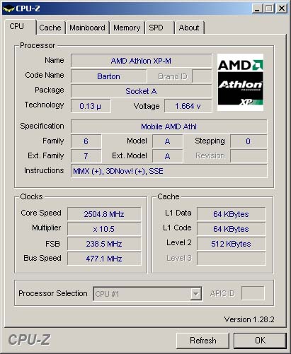

Postovi: 357
2500Mhz uz samo 1.664V... ![]() (u BIOSu je na 1.7, ali undervolta...) Ovo je skroz prime stabilno... a vec sam i nekoliko Voyagera kopresiro u divx na ovim postavkama... Doduse, te postavke sam stavio sam tak... od oka... nakon sto sam natrpao par ventilatora u kuciste i snizio temperature... probat cu ovih dana dizat FSB 1 po 1 pa cu vidjet dokle ce ic na ovoj voltazi... S ovim smecem od Silent Boosta na zalost ne mogu ici iznad ove voltaze... ovih vrucih dana mi je load temperatura 51 stupanj C, a navecer je load oko 48-49... |
