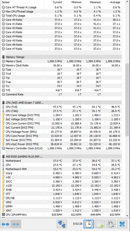

Mene ovo ne pušta na miru.
Da li su ovaki konstantni temp spajkovi normalni?
Power plan je - High performance.
Na maticnoj je stavljen "turbo" mode.
Oc na 3.9Ghz + minimum i max rate stavljen na 100%.
I neznam da li je još nesto bitno. Temp skaču gore/dole radio ja na kompu ili ne.

Nazalost, to je normalno koliko sam ja skuzio. Tek od nedavno sam na platformi.Meni skoci za 10-15c na r5 2600

Česta je pojava, no može biti i bez toga. Im tu puno faktora:
- s kojim softverom i kojom verzijom gledate (observer effect?)
- ryzen power plan?
- verzija biosa, verzija windowsa, verzija chipset drivera
- overclock manualni ili preko offseta?
- specifični procesi u pozadini (nitko nema iste) itd.

Evo da nebi ispalo da pričam gluposti kako je kod mene.
Verzije msi afterburnera i hwinfo vidite, a jedina varijabla koju mjenjam je ryzen balanced power plan, te random balanced (recommended). BIOS je star više od godinu dana, čak nemam ni AGESA 1006 (posljednja prije nego što su krenuli pripremati za nadolazeće ryzene 3000)
Ryzen balanced:
Skokovi sa 28C na 38C
Prelazak na obični "balanced (recommended)", sam početak, prva minuta - dvije
Temperatura postaje cca sredina između one dvije, uz povremene, mnogo rjeđe spajkove, uz sporije, normalnije spuštanje, te na trenutak i 0 C u msi afterburneru (što je nemoguće, što znači da ni ta očitavanja nisu točna tj. sveto pismo), dok u hwinfo isto nije zabilježeno, jer je minimalna temp 28C
Te isti "balanced (recommended)" nakon nekoliko minuta - flat out, bez ikakvih spajkova, ali se temperatura digla na stalnih 35-37C
I guess what - pogledam dolje desno neki simbolić - kumulativno ažuriranje za Windows 10 Version 1903 za sustave s arhitekturom x64 (KB4524147) - dakle downloadalo mi se u pozadini
Sama definicija ryzena je da je to "visokodinamični soc bla bla", drugačija topologija od dosadašnjih cpu, drugačiji senzori (i po sjećanju pred launch - puno više istih od dotadašnjih procesora, pa možda reagira i na najmanji pozadinski proces i otud ti spajkovi, barem kad je na ryzen balanced)
I ponavljam tu je samo varijabla power plan. Gdje su tu razlike pozadinskih procesora mog pc i vašeg pc, koji bios, dali je OC ili stock, kakav oc (obični ili offset), gdje su tu verzije monitoring programa (jer vidite da nisu ni oni sveto pismo), verzije windowsa, verzije čipset drivera itd.
Uglavnom tko boluje od OCD ili po naški OKP - nek si stavi obični balanced i mir. Pretpostavljam da je ryzen balanced bolji ako je prilagođen za ryzene (njegovo "parkiranje" jezgri itd.), no u globalu nije bitno. Idle temperature nisu opasne i potpuno su nebitne. Uglavnom čačkanje mečke
Zadnje izmijenjeno od: Manuel Calavera. 04.10.2019. u 02:53.

Postovi: 2,908
Ma normalno je to i u slucaju da je proc na stocku.
Kod mene je proc stock ali v-core je u negativnom offsetu uz jos neka podesavanja u biosu a niti je LLC na auto...
Sece gore-dolje unutar 7-8C tj. 27-35C a power plan je high performance. Evo 2min mirovanja kad bas nista ne radi niti je ista otvoreno od aplikacija osim hwinfo.
Ryzen balanced:
Valja napomenuti da za velike spajkove zna biti odgovoran i raznorazni OC Tooling tipa Asusov AiSuite i slični MBO softveri/tjuneri.
Kad se oni maknu, isto dođe do poboljšanja.

OK, Puštam za sada to na miru i sa strane.
Bitno mi je da to nije "problem" kao takav koji je samo kod mene vidljiv. E sada, da idem gasiti sve pozadinske programe u današanje vrijeme kako bi samo CPU temp mirovale, jbg nebum.
Ako mu to na duže vrijeme neće škoditi, neka i bude. Samo ću ga maknuti na dno liste u afterburneru
A AIsuite sam imao i maknuo prije nekoliko dana već, nemam ni ryzen master. Jedino Precision X1 pošto AFterburner ne može kontrolirati oba venta na frafi + LED sync za grafu i amen.

Pokusao sam OC, 4ghz. Na 1.250 se srusio nakon 3min u aida 64,sad se vrti na 1.262 vec 25 min. U overide modu nemogu upisat ni jednu vrijednost izmedju ove dvije, tj. ploca promijeni na blizu vrijednost. Zasto?
Temperatura je na 66avg,uglavnom oko 69 se vrti, 81max(spike, v 1.262), i 99% je v na 1.25. Savjeti?
Edit:test sam ugasio nakon 1h.To bi moglo bit stabilno?
Zadnje izmijenjeno od: danex. 05.10.2019. u 22:21.

Koristi onda manualno..
BTW o kojem clocku i kojem ryzenu pričaš? (tema 1st gen u potpisu ti 2nd gen).
Inače nema tu neke filozofije - ako ti ne prolazi stress pojačavaš volražu i/ili LLC (load line calibration)

Sad sam tek skuzio da sam u krivoj temi.Ak je problem moze netko preselit post.
Ja bih sad probao jos malo smanjit voltazu. U opcijama za core v imam auto, overide i offset.Nemogu manualnije od toga,tj. Neznam. Odaberem overide, manualno upisem voltazu al on mi izmijeni na 1.25 il 1.26, izmedu nemogu.
