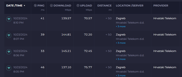

Evo stigao ZTE mc801a i nije tako loše za početak. Ništa nisam dirao, sve je na auto bez antena i spojen sam na 4G+. Sad čekam da stigne 5G i na ovu stanicu, pa da ruter prodiše do kraja.
Također sam riješio onaj problem sa SMS porukama (HT[]). Na mobitel sam instalirao ZTELink aplikaciju i ručno brišem te poruke.

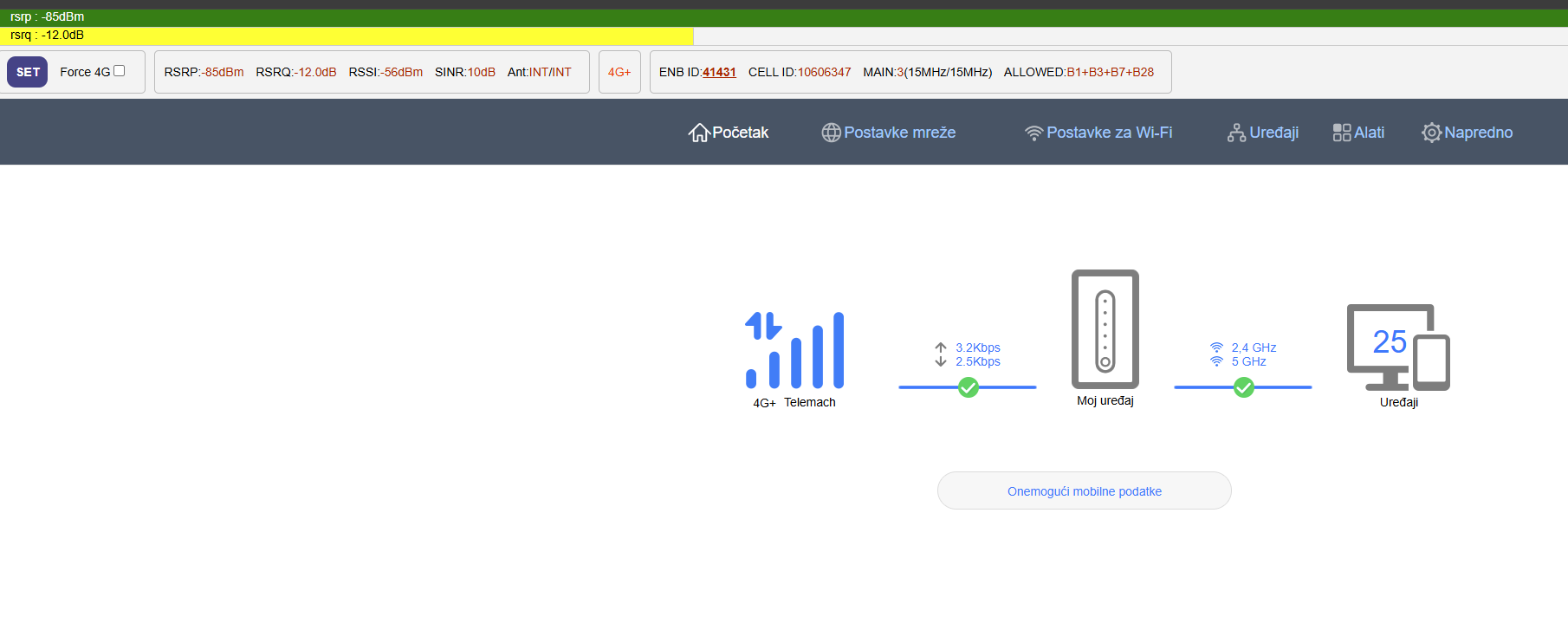

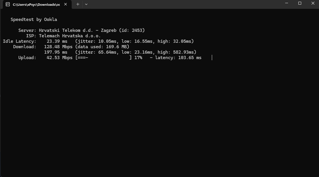

Pozdrav
Zanima me dal bi dobio što veću brzinu kod sebe promjenom rutera , trenutno imam huawei 535-333 , brzina se krece od 70-160 vecinom vremena . Pa me zanima dal bi bilo kakvog poboljšanja nabavkom nekog novog 5g rutera (iako nema još 5g na tornju koji je oko 500m od mene i optička vidlivost ) sve je na auto na postavkama , nisam se imao vremena igrati s time još .

Autor xPsycho Pregled postova
Pozdrav
Naravno da bi dobio. Jesi probao testirati nekim mobitelom koji ima 5G.

Postovi: 963
Isprobano s mobitelom 5g , na mobitelu pise 5g a brzine kako kada jedno vrijeme islo preko 250 sad u zadnje vrijeme ispod 200 ali uglavnom ispod 100 ne pada , sad dal je to 5g ili samo 4g zamaskiran pod 5g haha. Trenutno ja koristim samsung s20 koji nema 5g tako da mi nije stalno dostupan neki mob s 5g da bi malo bolje to isprobal .. uglavnom ja sam misljenja da bi neki 5g router malo to poboljsal svakako
Ako hoćeš možemo se dogovoriti pa navratim do tebe testiramo routerom 5G i 4G kod tebe i znat ćeš sve iz prve ruke. Ostalo može u PP

Koja tarifa i cijena? Ima netko na bonove da provjeri?
Ima ogranicenja? Znamo da uvijek nesto skrivaju u telemachu
Pardon, nisam sve napisao tj. krivo sam se izrazio; ja sam na pretplati na tarifi TOP i dobio SMS poruku da mogu aktivirati free promo 30 dana flat net-a. Ostalo ne piše ništa :/
Sent from my SM-S928B using Tapatalk
