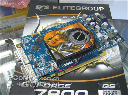

Staro 03.02.2008., 17:16   #287
maky_zg
Datum registracije: Aug 2006
Postovi: 181
accelero x1 ili VF700-AlCu na 7900gs?
Eto posto mi se graficka previse grije trebao bi staviti malo bolji ventilator na nju, a kod nas i nije neki izbor s obzirom na cijene pa se razmisljam između ova dva:
1. Zalman VF700-AlCu
2.Accelero X1
mozda je glavno pitanje dali accelero ide na tu graficku, za vf700 sam siguran
-zanima me koji je bolje hladi, koji je tisi itd...
-slika grafe je tocno ovakva:
http://img3.pconline.com.cn/pconline...3_ecs_1119.jpg
maky_zg je offline   Reply With Quote
Staro 03.02.2008., 17:23   #288
focal
focal's Avatar
Lokacija: Kastela
Postovi: 295
ni jedno ni drugo...nego uzmi
http://www.links.hr/index.php?naziv=...kl=050.909.113
nemozes falit....ta oba cooler su pono losija od ARCTIC COOLING Accelero S1...
jos na S1 stavi zalmanov cooler i to je to...
focal je offline   Reply With Quote
Staro 03.02.2008., 17:32   #289
Router
Hejter
Postovi: 6,521
vf700alcu sa tom grafom radi odlicno .
Router je offline   Reply With Quote
Staro 03.02.2008., 19:19   #290
maky_zg
Postovi: 181
Autor focal Pregled postova
-ne svida mi se S1, + mi je preskup jer bi i vent. trebao gore staviti.
Gledam da ne bacam bezveze pare, a s obzirom na serijski cooler ovo je nebo i zemlja.
Nisam bas extremni overclocker uz to
Staro 03.02.2008., 20:55   #291
tin1
Datum registracije: Dec 2006
Postovi: 102
Imam 7900GS i tepmerature sa stock cooler-om bile su 44-47C idle i do 70 C kod dužeg igranja. Stavio sam VF-700AlCu i sada je idle 38c, a pod opterećenjem max 56C. Mislim da je to super ako se neće OC, a i za to ima lufta. Dobra stvar kod S1 je što se da iskoristiti i kod najnovijih grafičkih pa možda je to dobro ulaganje na duže pruge.
tin1 je offline   Reply With Quote
Staro 04.02.2008., 16:02   #292
focal
focal's Avatar
Lokacija: Kastela
Postovi: 295
Autor maky_zg Pregled postova
S1+ ventilator nije preko 200kn tako da nevidim u cemu je problem razlika je u cjeni mala za puno bolje rjesenje...to nije stvar koju mjenjas svaki dan....i nevidm logiku ciganit se za 50tak kuna....
imao sam 700totku na 1950 i kuler je sranje pre bucan je...
BTW S1 + zalma 12 = 205kn
http://www.links.hr/index.php?naziv=...kl=050.908.117

Staro 05.02.2008., 19:09   #296
Panzer
Panzer's Avatar
Datum registracije: Oct 2005
Lokacija: Sv. Nedjelja
Postovi: 1,814
Accelero X1 nejde na 7900GS, tak da ga odmah mozes prekrizit.
Smeta mu jedan od ovih manjih kondenzatora, inace rupe pašu.
