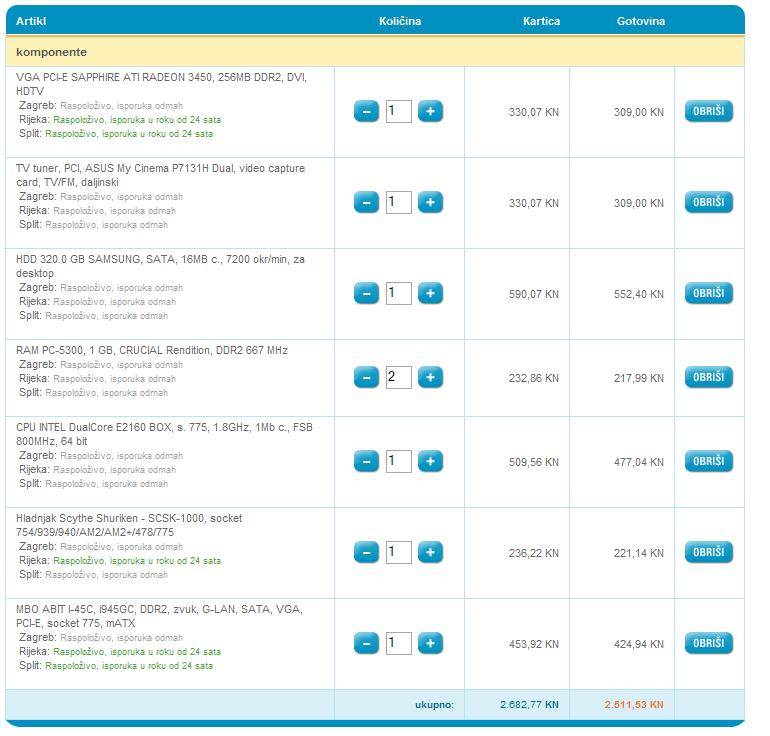

Staro 27.02.2008., 20:01   #13
Disconnected
Disconnected's Avatar
Lokacija: ZG, Sesvete
Postovi: 123
Evo i mog prijedloga bez kucista i napajanja.......
Disconnected je offline   Reply With Quote

Staro 02.03.2008., 10:47   #15
atha
atha's Avatar
Postovi: 9,067
Autor Baja 001 Pregled postova
MBO GIGABYTE MA69VM-S2 - link
CPU AMD Athlon64 LE-1600 BOX link
CPU cooler Scythe Shuriken - SCSK-1000 link
RAM PC-5300, 1 GB, CRUCIAL Rendition link
HDD Samsung 500GB SATA link
VGA PCI-E SAPPHIRE ATI RADEON 3450 link
Sve ostalo je tvoj individualni izbor, tj PSU, CASE, DVD-RW, tipkovnica, miš i sl.
Eto ga, prosla je kombinacija mojeg i ovog prijedloga. Dodao si je jos ASUS hibridnu karticu, a kao kuciste je uzeo Silverstoneovo iz HGSpota. Palo mu u oko.
Hvala svima na pomoci.
