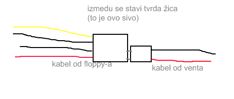

najlakše je stavit ovaj vent na 5v temperature ostaju iste.
nemam fotić sad kod sebe ali ovako izgleda i ne gubi se garancija niti se išta prčka po grafi.
...proboavao sam ali nema sanse da udje jer su rupice na tom konektoru manje od iglica na tom flopy konektoru kao i na 3-pinskim konektorima...

sve se da slozit
uzmes neki stari floppy i sa njega dole konektor, te sa neke stare neispravne ploce odlemis onaj 3 pinski konektor za fan, spojis to sa 2 zice (- i +5V), lijepo izoliras i ukopcas jednu stranu na konektor od floppya, a drugu na fan od grafe i eto
