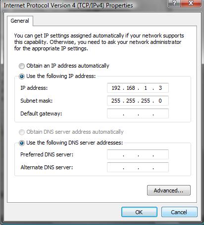

Autor DannyHR Pregled postova
Provjeri da ti je IP adresa kompa na Local Area Connection 192.168.1.x (x predstavlja bilo koji broj osim 1)
Nekada se neće spojiti ako to nije slučaj.
A tek kada podesiš sve vrati na automatsko dodjeljivanje adrese.
http://img118.imageshack.us/img118/3978/ipzg1.jpg
sad kako da podesim to sve?
i btw dali ja preko kasde mogu imat net na 2 kompa?

Možeš, kasda je ujedno i router pa se može podesiti tako.
1: desni klik na local area connection, pa properties.
2: na listi u novom prozorčiću nađi internet protocol (TCP/IP) odnosno na Visti internet protocol version 4 (TCP/IPv4) i označi
3: klikni na properties
4: na tabu 'general' označi use the following IP adress i ispuni na način kao na slici
5: klikni ok.
To bi trebalo biti to, trebao bi se moći spojiti na kasdu. Username ti je admin a pass 0000.
Igraj se malo s tim ako ne uspije iz prve, probaj resetirati i tako. Na taj način se moraš moći spojiti na kasdu.
A što se tiče spajanja više kompova, namjesti kasdu u routing mode, potraži upute tu na forumu ili malo googlaj. Neće biti frke.
