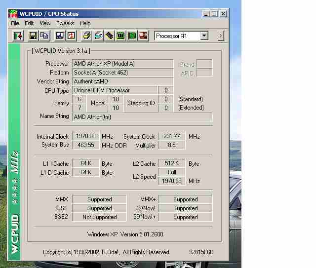

ja sam svoju uspjeo natjerati na 474Mhz, i isla je vise! Smanjio mnozitelji i povecavo FSB (EVo i slike, za 463)!
Name:	fsb 231mhz.jpg‎
