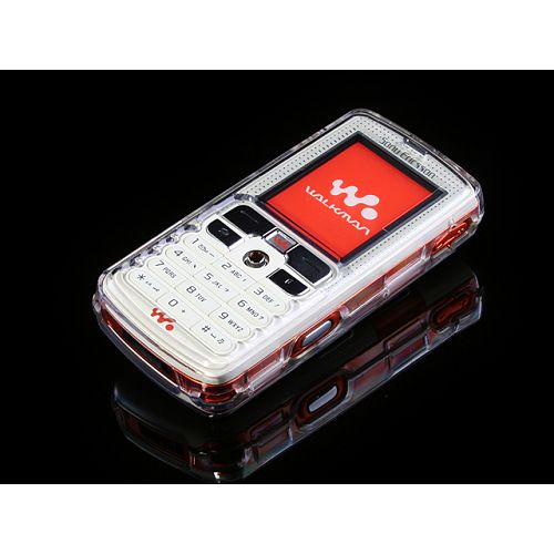

dali tko zna gdje mogu naručiti Crystal Jacket za k750i molim vas ako tko zna unaprijed zahvaljujem

Koji je to vrag "CRYSTAL JACKET" ??

htthttp://forum.pcekspert.com/images/attach/jpg.gifp://forum.pcekspert.com/images/attach/jpg.gif
ovo je crystal jacket napredna zaštita za mob a daje i sjajan izgled
