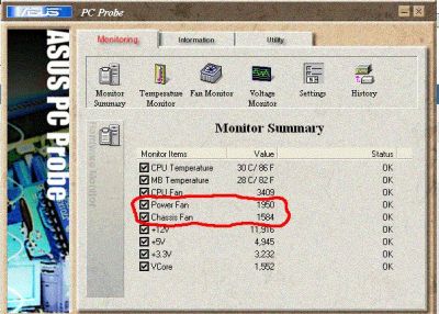

Staro 17.02.2004., 22:56   #29
masni
masni's Avatar
Datum registracije: Apr 2003
Lokacija: Zagreb,Travno
Postovi: 2,110
jelc
imam ja antec 3700amb i 2 antecova 12cm venta unutra
spoji si na molex jedan vent na 7v i vrtit ce ti se na oko 1500rpm
tak sam si ja slozio, ovaj naprijed radi na 7v i upuhuje, a onaj iza na 12v i ispuhuje
