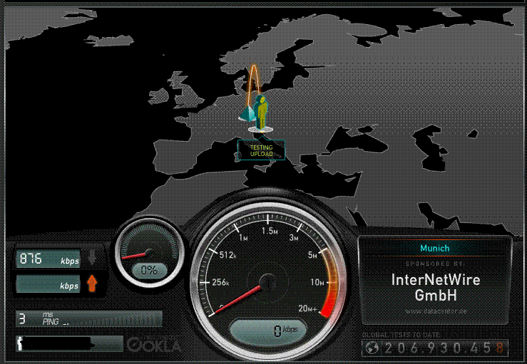

Mali OT ali jeli ovo moguče iako mi upload nije htio izmjeriti
Sig-5 redova normalne veličine max

pa nije kad je zagreb server u banani......
spoji se na frankfurt pa onda mjeri
