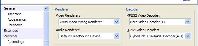

Stavio si u postavkama kao i ja (CyberLink H264/AVC Decoder i Nero Video Decoder HD)? (Ovaj VMR9 sam stavio samo da uzmem par ss-ova, inače je overlay mixer) U DirectX opcijama ti mora biti ovak poštelano:

Probaj točno ovak kak sam napisao gore. Ja isto nisam mogao dobiti ni Discovery HD ni ostale programe Croatela, ni HRT-ov HDTV Promo dok nisam ovak napravio. Dobivao sam samo zvuk bez slike. Evo sljikica sa Croatela (Nova Tv, Discovery HD SS ima preko dvije mege po slici a ne da mi se resajzat...) ![]() ![]() edit-smanjio sam i jedan Discovery HD... ![]() I jedan HDTV Promo :-) ![]()

ček, ova dva codeca na desnoj strani, Nero bi trebao doć s Nerom a Cyberlink s powerdvd-om, ne? šteta samo kaj ne korsitim nijedan od tih programa više ![]()

Pa, probaj stavit ovak ko ja i pogledaj da li je isto opterećenje proca... Makar-od kad sam prešao na dvojezgreni preporodio sam se :-) Baš budem stavio jedan dan staru DFI i Opterona pa budem pogledao kak to hoda... Inače-i ATI ti preporučuje Nero: http://ati.amd.com/technology/avivo/h264.html

Ja višem uopće nisam na čistom sa tim Promo HD, bio sam ubjeđen da je MPEG-2, kad pustim u PowerDVD-u piše MPEG-4. Sa druge strane uređaj koji se koristi na telkama a može "pročiati" HD Promo ne može Croatel i slične gadosti... Citiraj:
Sa VMR9 je veće zauzeće... Ovaj dvoglavi Brisbane za 500 ćuna je bio izvrsna kupovina ![]() Citiraj:
![]() Pogledaj si pod opciju Options-Extended i ziher ti je kvačica na "Use Only First CPU", kad je makneš raditi će sa dvije jezgre. Ali ona opterećenja koja sam sad naveo su bila sa jednom...valjda ti je nekaj sprcano sa Windozama...

Imaš pravo Jelc, previdio sam ono "Use only the first CPU". Sad je oko toga sve ok. Nego, danas sam isprobavao sve moguće postavke u DVB Viewer-u kako bi mogao sa istim postavkama gledati i čuti sve. Kod mene je to ovako: Začudo, kada stavim VMR 9 onda nemrem gledati Croatel (samo zvuk čujem). Na Overlay sve radi. Malo baš i ne kužim te VMR 7/9 i Overlay, što rade, ali budem se sutra oko toga informirao. Sve ide super, osim HD kanala od Croatela, na njemu se vidi da malo šteka. HRT-ov HD Promo koji zna ići i do 16Mbit/s radi odlično. Zauzeće procesora je pri gledanju običnih kanala minimalna, 5-10%. Croatelom i HRTov HD signali mi bacaju proc na 45-70% (najčešće je to između 60-70%). Vjerojatno mi je sad to sve zbrkano od codeca i čega sve ne, jer znam da mi je prije na HRT-ovom Promo HD-u bilo zauzeće od prokleto niskih 30-40%. Zašto je ovako sada, nemam pojma. Promjenio sam samo PowerDVD, gdje sam staru 6.5HD verziju nadoplatio sa najnovijom 7.3 (isto sa podrškom za HD) verzijom |
