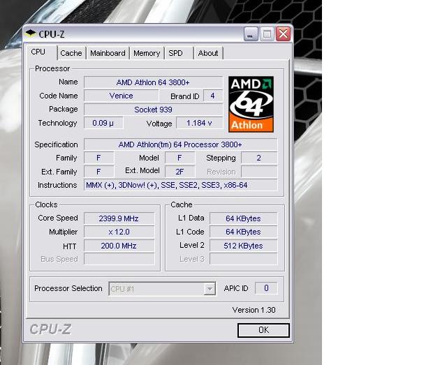

može li mi tko objasniti napon na procesoru ?
proc. radi stabilno na svim mogućim mučenjima 10-ak dana
ploča je ECS KV2 Lite sa zadnjom revizijom biosa
mislis ovo sto je napon 1.184v na screen shotu ? ne znam sto se ima za objasnjavati , proc nije ni kloknut i normalno da radi najnormalnije , to je 939 socket ako se ne varam po ploci , i nije novo na 939 procevi se voze na 1.1 ili 1.2v na difoltu dakle neka 0.3-0.2v manje od prvotnog radnog napona , bilo je toga dosta na forumu isto ko sto ima i dosta onih koji ih voze u nebesima .

namjera mog posta je bila preispitati da li je moguće da mi proc. radi stabilno na - 0.2 v od defaulta tj. da li mi ploča krivo ne čita/postavlja voltažu !
jer def. postavke su ga s v 1.4 rušile u roku od 15-20 minuta
s pastom budem probao,iako ovako radi super s max temperaturom 45 c na 1.2 v
hvala !

yes, normalno je da radi sa -0.2V manjim naponom
a isto tako je bila namjera mog posta pokazati tebi da taj procesor sa box coolerom i na 1.4V se nebi smio grijati vise od 45-50° jer ako tebi temperatura na stock voltazi i clocku dodje do 65° tu ocito nesto ne stima

pa gledam od čovika koji je otvorio topic SS....pa mi nije jasno kako je njemu voltaža 1.2??
samo to
On je ručno spustio voltažu, probaj i ti manje će ti se grijat
