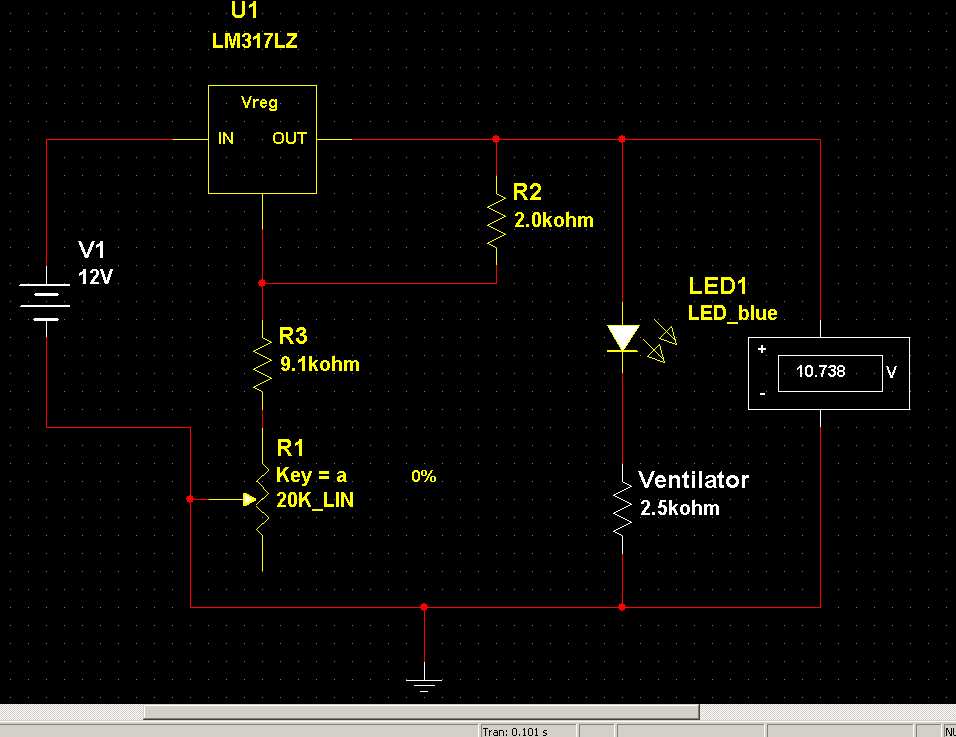

Na onoj shemi sa 4 LM317 nema vrijednosti za otpore pa sam slozio nesto slicno u multisimu, vrijednosti su napiknute experimentalno/napamet jer nakon 4 godine srednje elektrotehnicke skole nisam sposoban ih sam proracunati(no to je druga prica)...
Pa ako netko sa boljim znanjem elektronike moze baciti pogled i napraviti potrebne izmjene da to radi bio bi zahvalan...
Teoretski bi diodica trebala mjenjati intenzitet svijetla ovisno o vrijednosti trimera, a samim time i izlaznog napona, ali koliko bi to bilo primjetno pojma nemam, jel uopce ta struja dovoljna da dioda zasvjetli?
Simulacija pokazuje da je najmanji izlazni napon 7.3V(sto je negdje minimum da pokrene ventilator)a najveci 10.74V za ulazni napon od 12V, ali ako se gnd spoji na -12, tj ulazni napon je 24V e onda taj sklopic ima i drugu namjenu tad izlazni napon ide od 7.4 do 20.9...
Slika bi trebala biti u attachmentu(ako nesto ne zahebem)
