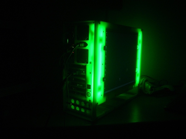

hah nekaj malo neradi baza podataka malo se stvaraju malo nestaju postovi ![]() malo mi rep se pomakne s 0 malo ne : hitthewa u svakom slucaju evo i nabio sam neonke dve za sve one koji misle da mod nije mod ako nema neonke, i stavio sam malu web kameru unutar kucista za sve one koji misle da mod nije mod ako se ne stavi prozor ili se nekak ne vide komponente koje su unutra ![]() |
