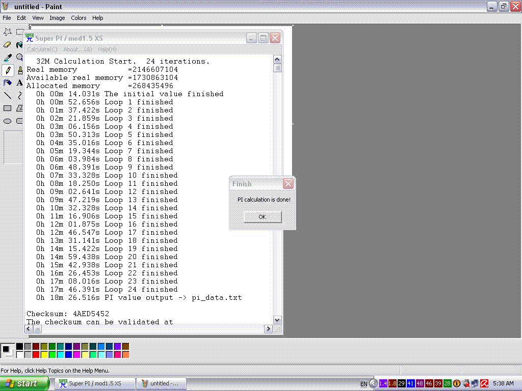

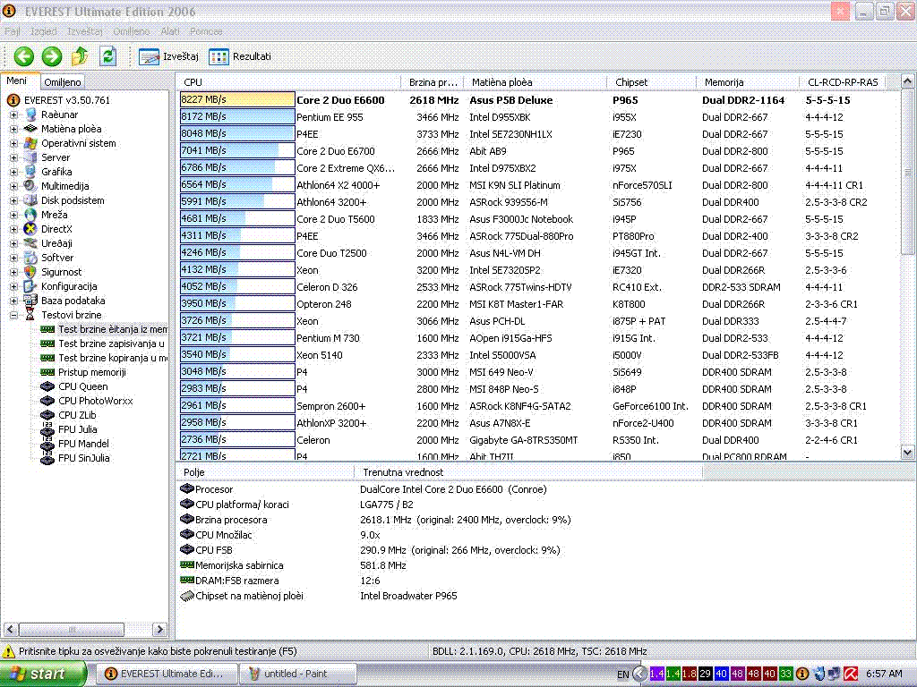

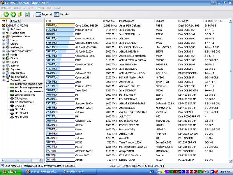

Evo scrin gdj je najvise prosla super pi 32M sa 1164MHz,CL5-5-5-15,1.45V.
E sad neznam dal bi bolje isla sa mojim Corsair HX 620W napajanjem,posto trenutno nije kod mene.
