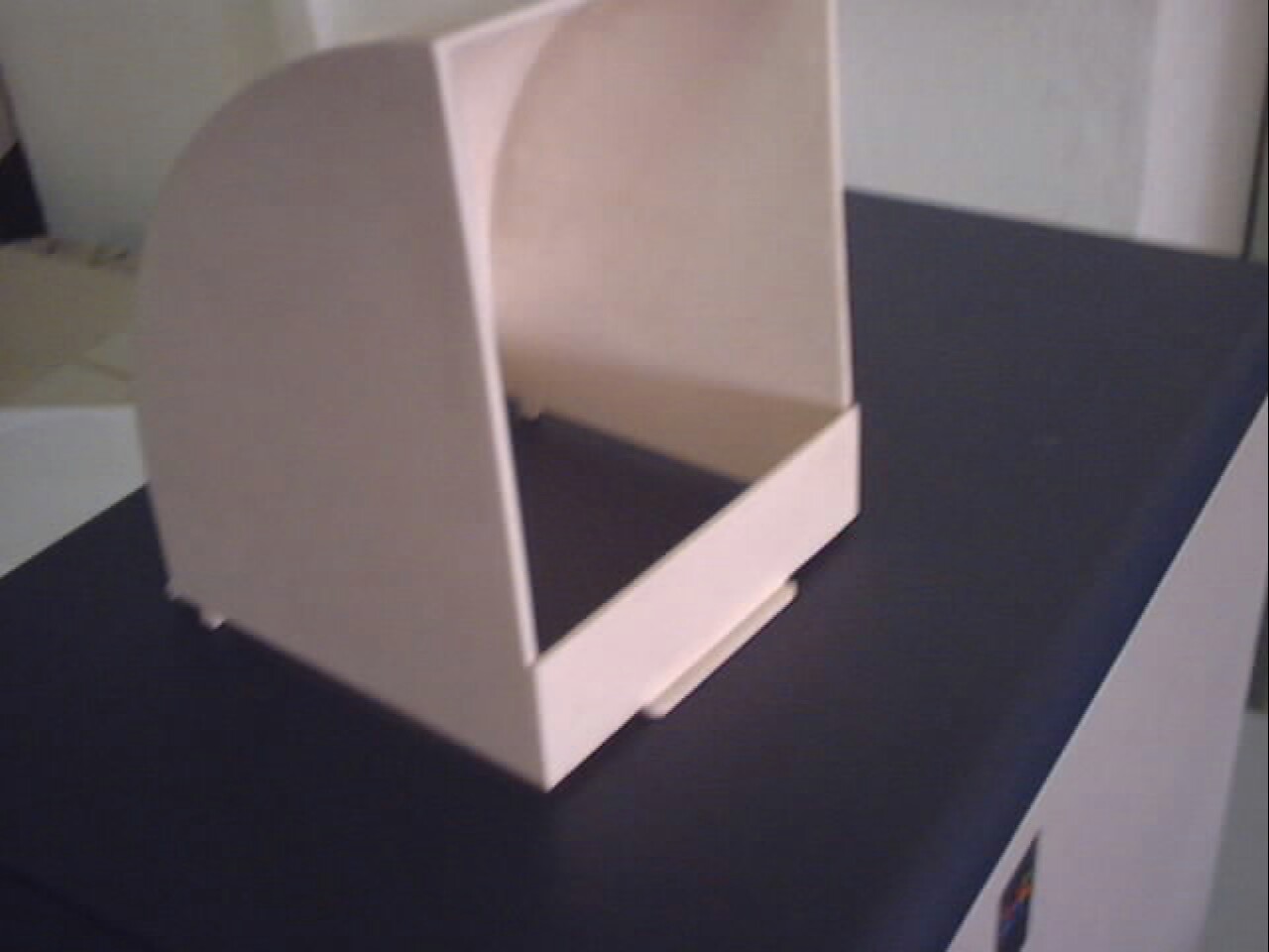

pogledao sam ovaj rad koji je stigo (ako na to mislis, PVC koljeno koje spaja vent na zadnjoj strani kucista i procesor).
to sa PVC koljenom nije nova stvar (i ja sam pisao o tome jos prije, samo sto sam ja napravio kartonski kanalic, ali efekt je cca isti).
jedino sto je novo je to sto je on stavio da mu kroz to koljeno dolazi "hladni" zrak (je,je, hladni, pogotovo kad mu je u sobi 35C), a inace se stavlja da se kroz takvu cijev odvodi vruci zrak van (to bi trebalo biti efikasnije, ali nisam mjerio). btw evo sta sam nasao u HPovoj Vectri.

Da , upotrebljivo je , ali ne u ovom slučaju kada računalo reciklira topli zrak iz napajanja , malo je to bedasto složio, trebao je na bočnu stranicu staviti duckt.

ako stavis da ti kroz koljeno ide zrak koji vent ispuhuje sa proca, smanjit ce ti se temperatura.
kod mene se smanjila za 3-4C pod opterecenjem i 5-6C u idleu kad sam stavio kartonski dodatak koji bi trebao ic na dodatni vent koji se nalazi iznac proca, ali ja nisam imao dodatni vent, pa je svejedno pad temperature bio osjetan.
