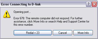

Staro 10.10.2006., 23:42   #9
Psycho
Master Of Disaster
Psycho's Avatar
Datum registracije: Nov 2002
Postovi: 1,265
sve sam pokusao..
cim iskljucim dhcp ne mogu vise pristupiti web browser setup, moram resetirati modem. i kako god namjestim sve, uvijek dobijem poruku iz screenshota kada idem se konektirati.
Staro 10.10.2006., 23:52   #10
ou75id32
Datum registracije: Aug 2006
Postovi: 153
Autor Psycho Pregled postova
sve sam pokusao..
kada isključiš dhcp onda bi morao namjestiti statički ip..
hmm..a kada dhcp radi i uz sve postavke koje sam ti dao za t-com kažeš da opet neće ????
To su u biti sve postavke vezane uz adsl za t-com...
A jesi uspio ući u siemensa onako kako sam ti rekao i vidjeti postavke na njemu?
ou75id32 je offline   Reply With Quote

napravio sam preko DHCP-a. resetirao sam prvo modem na factory settings, isao sam po guide-u i upisivao podatke koje mi je dao outsider. Kad sam sve podesio, nisam znao kako se spojiti, ali sam pokusao stranicu. i radilo je
znaci, debilni modem se automatski spaja svaki put ili ako zelim manualno, moram ga diskonektirati ili konektirati preko web interface-a.na siemensu bi radio novu konekciju za PPPoE i tako se spajao. Dok sa d-linkom upravljam ocito sve preko user interfacea(browserom) malo debilno, ali dok radi radi.
puno hvala svima

Ima li kakve veze da li je modem Annex A ili Annex B jer koliko sam shvatio ovaj model 302T je Annex A.
Otvoren sam za sve prijedloge.

Pazi ja napravim kao sto je tu opisano,čak sam probao kopirati postavke iz Elcon modema ali jednostavno ne radi.
Na kraju krajeva mislim da cu modem zasvikati u smece jer me pomalo vec nervira,a bas da nisam sposoban ne bi se moglo reci s obzirom da radim kao sys admin u firmi sa preko 250 ljudi i imam pod sobom 6 servera
