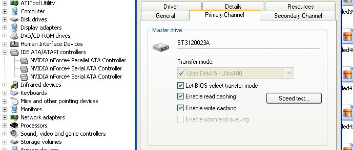

Je, sad ni nema Nvidia sw drivera-prža bi trebala izgledati ovako:

@Jelc : Daj ti majstore pukni jedan SS di se vidi sve što imaš pod IDE ATA/ATAPI controllers izbornikom.
Ja uopće ni nemam ovo što si ti otvorio prozor - nVidia nForce4 Parallel ATA controller,a imao sam to prije,odnosno moram imati taj kontroler,fakat ne kužim...

Uglavnom sve sam fino uninstall i stavio ove 6.86 nF4 WHQL i sve je o.k. prepoznalo;čak mislim da je sad isto kao što je prije bilo.
Jedino nemam ovo šta imaš ti Jelc na slici; NVIDIA nForce4 Parallel ATA Controller,pa ne mogu nigdje ovako konkretno da vidim te properties-e od ovih mojih prža...ah,nevermind,samo neka rade kako spada i da ne seru više.
Jelc,daj ajde samo jedan SS da vidim koje su sve tričarije kod tebe pod IDE ATA/ATAPI...tnx.

Ma, nekaj ti se sa driverima usralo...
Ja imam trenutno upiknuta tri harda (jedan SATA, jedan P-ATA i jedan P-ATA prek adaptera u SATA kontroler)
I pržu.
Prža i jedan hard su dakle na P-ATA kontroleru, ostalo na SATA.

Inače da,malo nam je drugačije,ti imaš i ovu karticu NVIDIA nForce4 Parallel ATA Controller a ja nemam...koju ploču imash?
Doduše ja imam 2 sata harda;a optika - dvije dvd i jedna cd prža su na IDE kanalima.
Ajde neki DFI-jaš neka stavi svoje da vidim,nek napise i koje nF4 drivere ima,pa da mi je srce na mjestu,jer eto nekako mi teško pada još samo to šta ne mogu otvoriti properties-e od ikojeg IDE uređaja (optike dakle)...
Pa da i ovo lockamo...

Autor John Creasy
A jel mi moze netko reci zasto je meni ovako pod ide devices:
http://img135.imageshack.us/img135/2...evicesifi9.jpg
Jucer sam stavio nove win i snimio 6.86v chipset drivera sa Nvidijine stranice. Nisam snimio one njezine Nvidia ide SW drivere. Jel mozda zato?

Autor Ozy
Inače zakaj ne IDE SW...? Pa oni ti mogu samo poboljšati rad.
Probaj si odvrtiti speed test,sa i bez njih,mislim da sa njima imaš nešto bolju rezu protočnosti,čak iako je HDD u biti najslabija karika...
Taj test mački na rep...koristim hd-tach za takve stvari.
Zakaj ne sw-IDE drivere?
Zato kaj su neke verzije bile "malo" bugovite, radile problem sa FTP-om, očitavale krivi file-size itd...
Ovi 6.70 rade ok....
Uglavnom-od verzije do verzije, ako dobro rade onda ok, ako ne staviti drivere iz SP2.
USB drivere isto-ni pomislit staviti one sa CD-a matične.

Sa CD-a od matične definitvno ne;ali sa neta skinut šta novije i nebugovito,tako već da...
Autor John Creasy
Pogledaj si gore sličice koje sam ja stavio,paš' vidit da je i meni isto tako bilo dok nisam stavio "kvalitetne" drivere,za IDE SW općenito. I Domy_OS ti je rekao iso da je to do toga.
Inače mislim da ti prepoznaje po 3 komada ta,jer nemash onaj nForce4 controller,a imaš ta 2 kontrolera,pa ti svaki prepoznaje kao po još jedan primarni i jedan sekundarni "Ide-sata" kanal...tako neshto...
