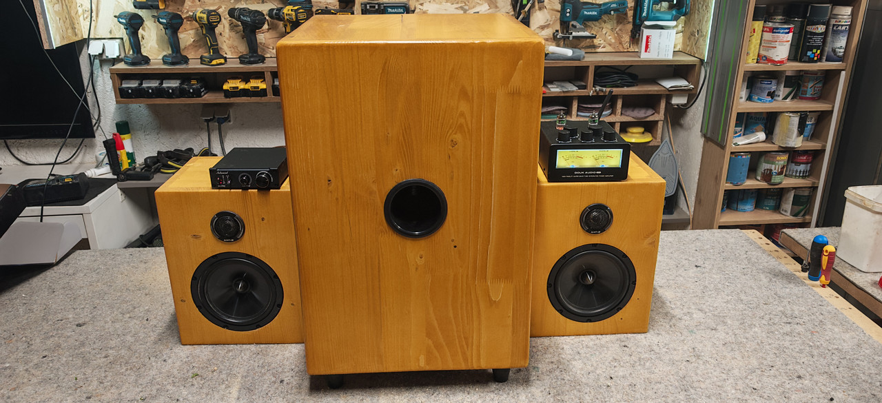

Evo završio ozvučenje za sjenicu.
Zvučnici su neki Focal Auditor 165, ne znam više model, izvađeni iz prošlog auta i stajali u kutiji godinama. 165 mm dvosistemci.
Sub je Lanzar Heritage HRW124. 12" sub 500/1000 W snage. Također izvađen iz auta i skupljao prašinu u podrumu. Išao na down firing konstrukciju tak da mi se samo bas refleks cijev vidi, zgleda mi elegantnije.
Kutije izrađene od MDF-a i nakon toga obučene u jelovinu bikoz mora se uklopit u izgled sjenice.
Oba pojačala su kinezi. Za zvučnike je zaduženo ovo, a za sub ovo pojačalo.
Nije to nikakav hifi, al za potrebe vikse je i više neg dovoljno. Snage ima na bacanje.
