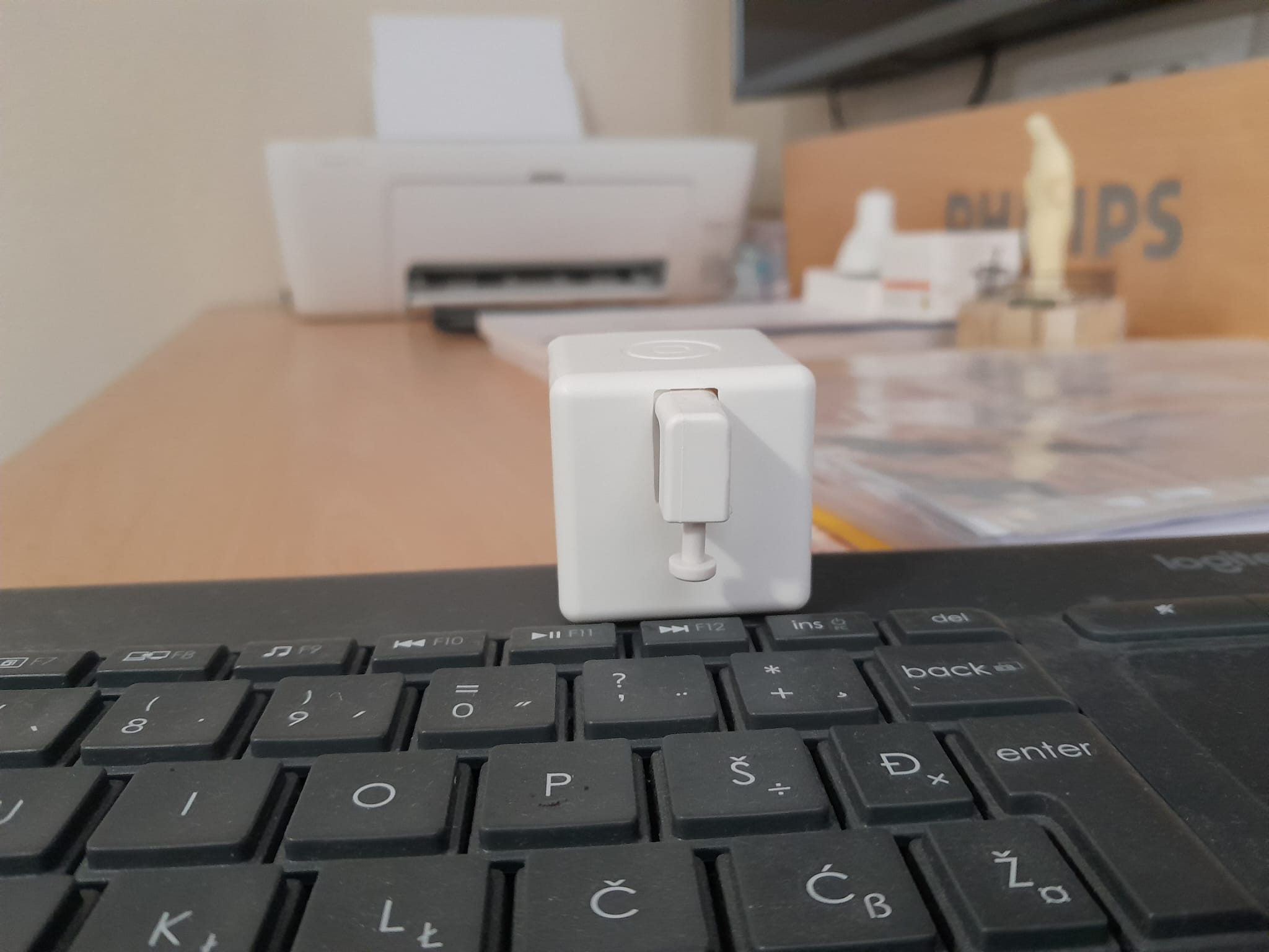

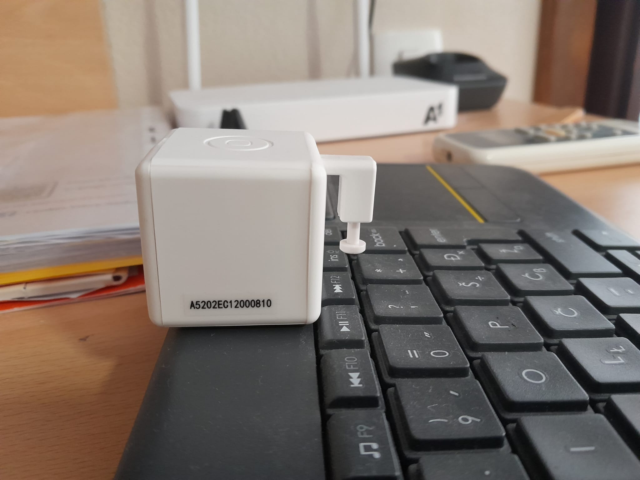

Evo na kraju sam rješio na način da sam kupio " Fingerbot Button Pusher " i montirao na tipkovnicu , pokremem ga putem google home nesta mini .
Hvala svima na sugestijama i pomoći .

Pa ovo izgleda savršeno za rad od doma
Extra
