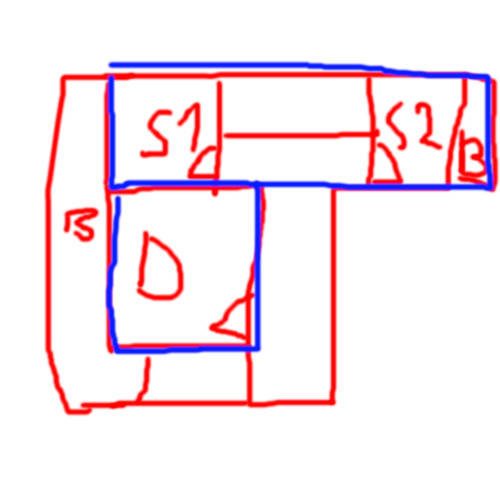

A-ha. Znači onda je bolje dvije klime tako da svaka ima svoju jedinicu? .
Načelno je bolje da svaka klima ima svoju vanjsku jedinicu, jer ako ti krepa vanjska dual jedinica, obje unutrašnje ne rade.
Mono split klime su i jeftinije od dual klima
Poslano sa mog REA-NX9 koristeći Tapatalk
Staro 27.09.2025., 16:20   #5432
spiderhr
spiderhr's Avatar
Datum registracije: Jul 2021
Lokacija: Sesvete
Postovi: 1,118
Autor Colop Pregled postova
OK. Tnx.
Raspored je ovakav pa onda nemre jedna klima. Brzinski u GIMP-u nacrtano.
