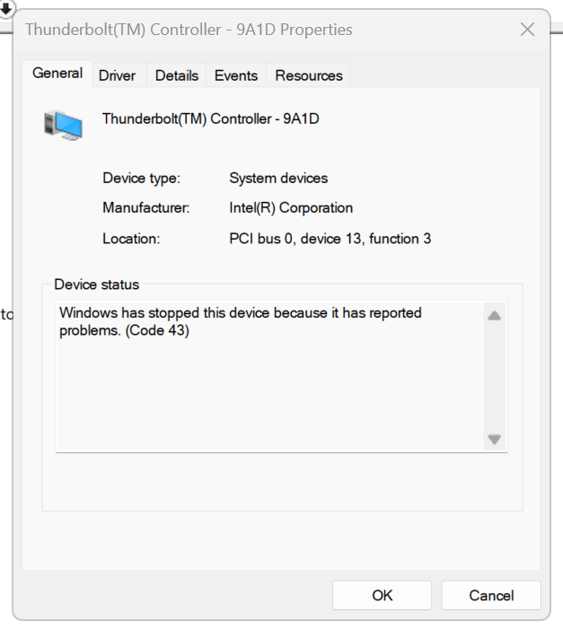

Ovaj Thunderbolt će me izluditi, ne znam je li do docka ili laptopa, nemam čime testirati pošto je oboje TB4. Svako malo krepa nakon buđenja iz sleepa, uopće neće baciti sliku na vanjski monitor. Ako odspojim USB C kabel pa ponovno spojim, krepa komplet USB i mreža, radi samo punjenje. Ne preostaje drugo nego restartati, ali neće se normalno ni restartati nego samo force shutdown preko tipke s donje strane. Reinstalirao sam Windowse i ništa se nije popravilo.
Je li tko imao slične probleme?
Koji je to dock u igri? Jesi napravio firmware upgrade na docku?

Ako je usb-c gen2 sjebali su nesto sa updateom zadnjim.
Ja ga na jedvite jade downgrade-o pa konacno proradilo

Ovaj u sigu - Lenovo ThinkPad Universal Thunderbolt 4 Dock, jedan od rijetkih koji podržava 5K i više na jednom portu.
