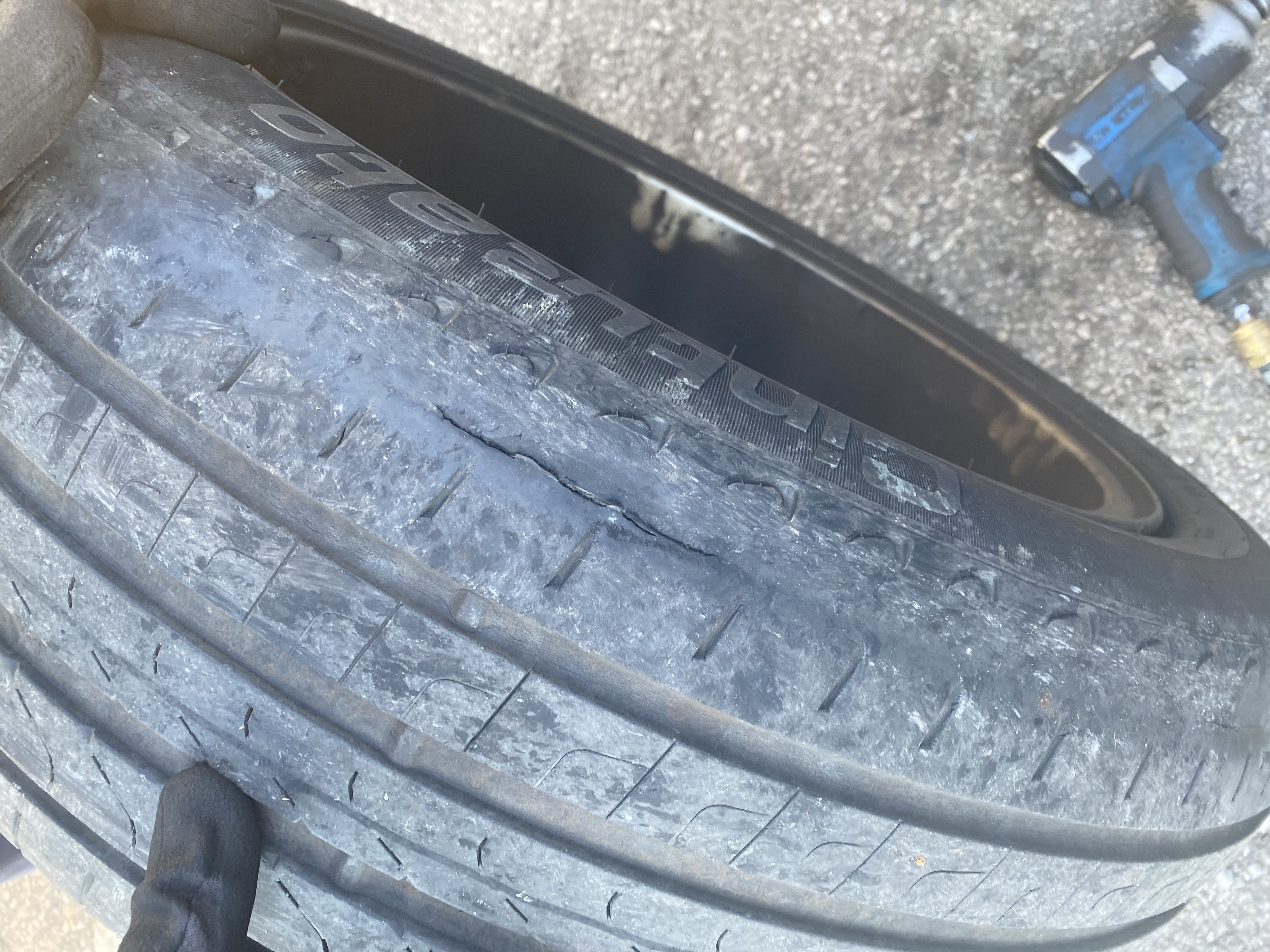

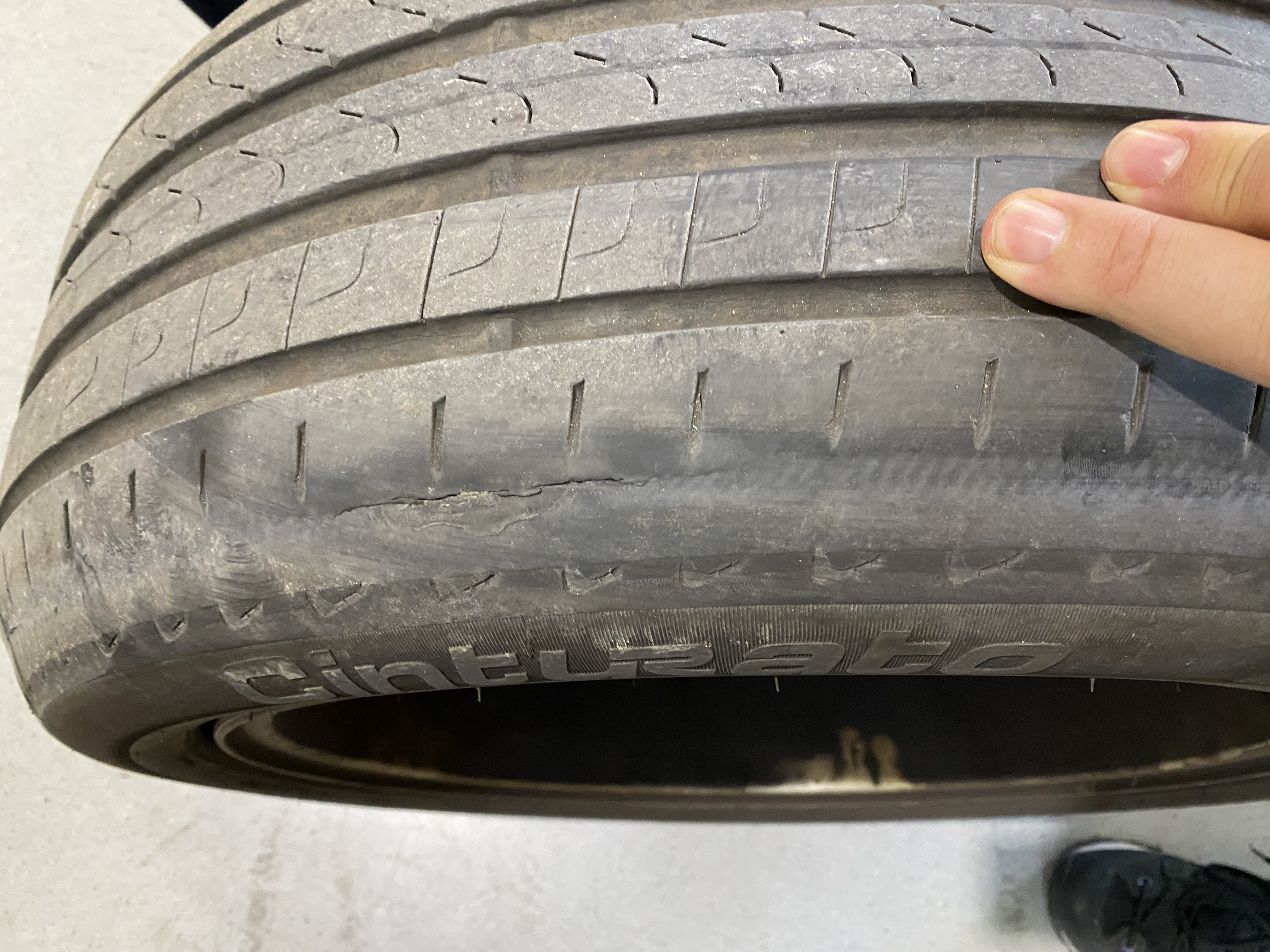

Evo, opet dogodovštine s BMW-om.
Nakon skoro 2000km u 3 dana, vraćao se kući, 30km od granice u Sloveniji, nešto puklo u autu, objesio se auto u jednu stranu, počeo doslovno štucat i ugasio se, jedva sam kod te inercije još došao nekih 500m do benge (srećom pa je bila blizu).
Izašao iz auta, ispod auta u roku 20 sekundi lokva vode i puknuta guma, ništa mi nije bilo jasno. Mislio sam da je guma pukla, ali odakle voda?
Zvao mehaničara, došli s šlepom po auto.
Na kileru pukla elisa ventilatora, probila oba kilera i kroz plastiku probila u prednju gumu... Kaže mehaničar, standardna stvar kod tih BMW-a s velikim kilerom...
Srećom, auto je službeni. Još nismo dobili račun od servisa.
Radi se o X5 M50d, 2020. godište.
I ono najgore, gume smo stavili gore u 4. mjesecu ove godine, zove mene mehaničar i kaže da ne zna što je s gumama, stare su po DOT-u nekih 9 mjeseci, ali izgledaju ovako:
viber-image-2025-08-18-13-17-51-143
Radimo dosta s tim autom, i kolega i ja, nekih 50k godišnje se vozi taj auto, ali ovo još nisam vidio.

Ako stare gume nisi bile ovak potrošene onda je netko od 4. mjeseca malo žešće išao na rizol ili bubnuo u neku rupu i sjebao špur. Nije x5 otporan na rupe i rizole.
A druga stvar je sad vidljiva. Koliko je taj motor našpanan i loš. Mislim nije loš za normalan rad. Ali motor od 3 soma kubika, dizel, na autoputu gdje nema nekog prevelikog opterećenja nije u stanju ohladiti motor nego mora upaliti ventilator da bi ohladio motor. I to vjerojatno u max kad je uspio probit 2 kilera.
Poznanik ima X5, mislim 2023 godište.
Jednom tjedno je na relaciji DU-ZG. Komentirao mi je bio da mu gume ne traju dulje od jrdne sezone . Velika težina i velika snaga motora i pojede ih.
Tako su mi izgledale stražnje gume na F11 530xd, ali nakon nekih 30-40k km. BMW ima taj idiotski nagib na stražnjim kotačima od 1,5-2 stupnja i možeš ga frigati kad je to tvornička geometrija. Jede stražnje gume s unutrašnje strane i tu nema pomoći. Prije par godina mi je pukla guma na Slavonskoj, vanjski rub dobar, unutrašnji pojeden do žica. Imaš slike u prilogu.
Možeš otići kod Bere u Autolab, Bračuna na Golikovoj ili Furlan u Brežicama da poštelaju jer mi se čini puno da je u četiri mjeseca (recimo 10-15k km) tako pojeo gume.

Ma da, imamo svog vulkanizera u firmi, ali dali smo ga i u Gumiimpex, sve se čini ok, manje od 2% odstupanja, sve u granicama prihvatljivosti.
Moramo provjeriti još neke stvari, da.
