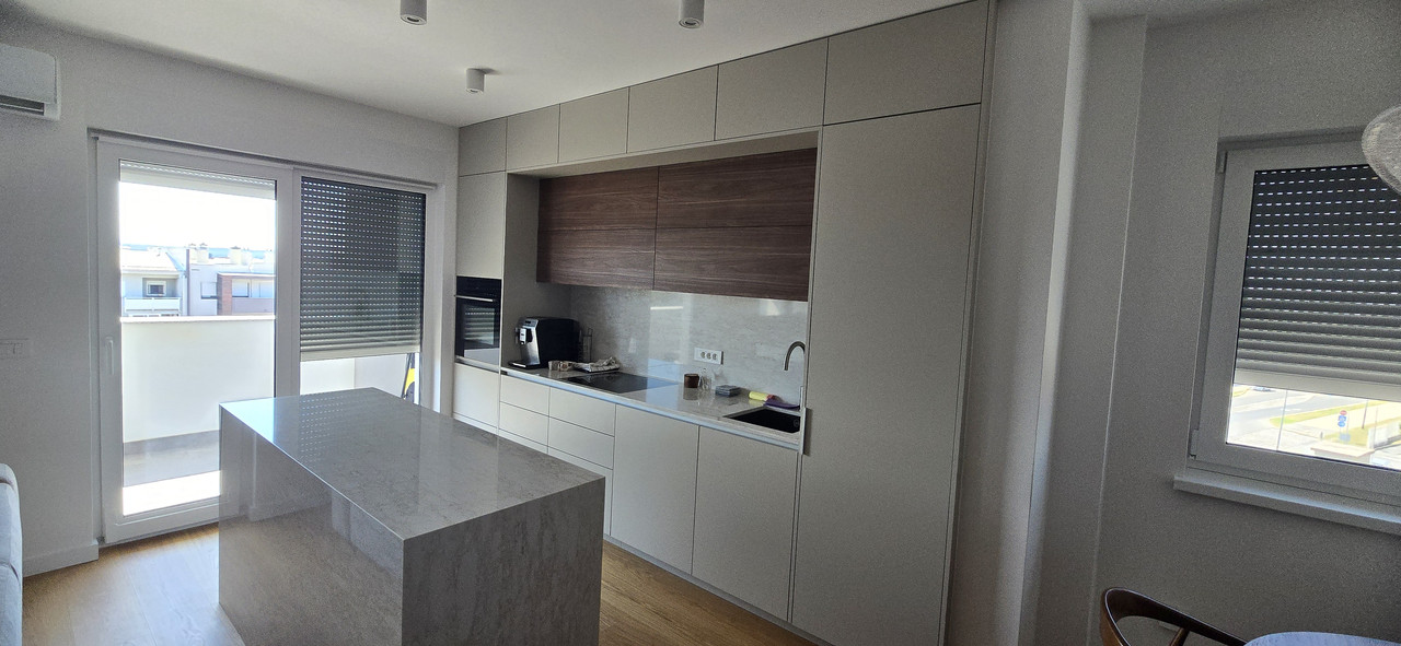

Bi. Uskoro stavljamo kompakt na jednu kuhinju, radna ploča, otok i čak zidna obloga od kompakta, tak hoće.
Je, cijena obrade kvarca je kriminalna. Ljudi budu zagrijani na početku, pregrme cijenu kvarca, al kad vide ukupnu cifru, lagano odustanu. Za kompakt fakat nemam kaj loše reć, tvrd je, vodootporan, treba se fakat potrudit da ga oštetiš.
Mada je na jednoj nedavnoj kuhinji, ženska išla na kvarc. Al je došla ekipa iz Osijeka na izmjeru, izradila i montirala po daleko nižoj cijeni nego bilo gdje u Zg.
I dalje je bilo skupo, al opet jeftinije.
Otok, radna ploča i zidna obloga u kvarcu.
