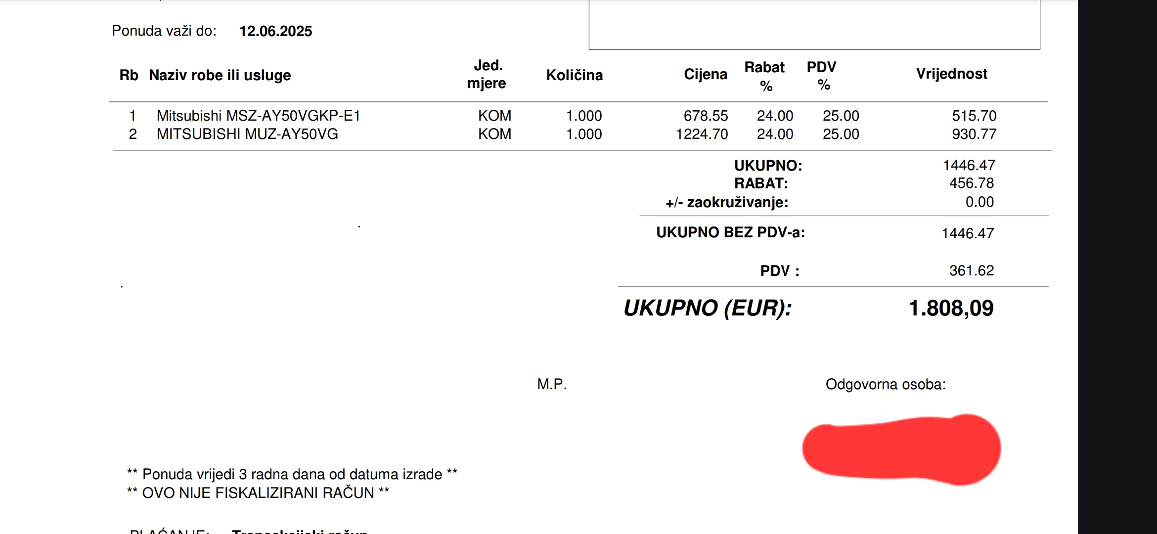

Naručio sam ga i ja, AY50 za 1800€. Oslobodi bože di su te cijene otišle.

Autor goran1985 Pregled postova
Može info di si ga dobio za 1800? Koliko vidim inače je 2k+ evrića...
Ako zbog pravila ne smije se tu pisati please onda na PP
Staro 13.06.2025., 16:03   #5244
goran1985
Ili jesi ili nisi
Datum registracije: May 2011
Lokacija: vrgorac
Postovi: 736
Naravno, imaš PP.
Evo, to je ponuda bila. I meni je pretraga po internetovima bila preko 2000 pa se ko malo bolje osjećam na 1800. Jesam vraga.

Trenutno je skoro 2k EUR pa si mislim da su se gospoda malo previše polakomila...
Poslano sa mog SM-S928B koristeći Tapatalk
