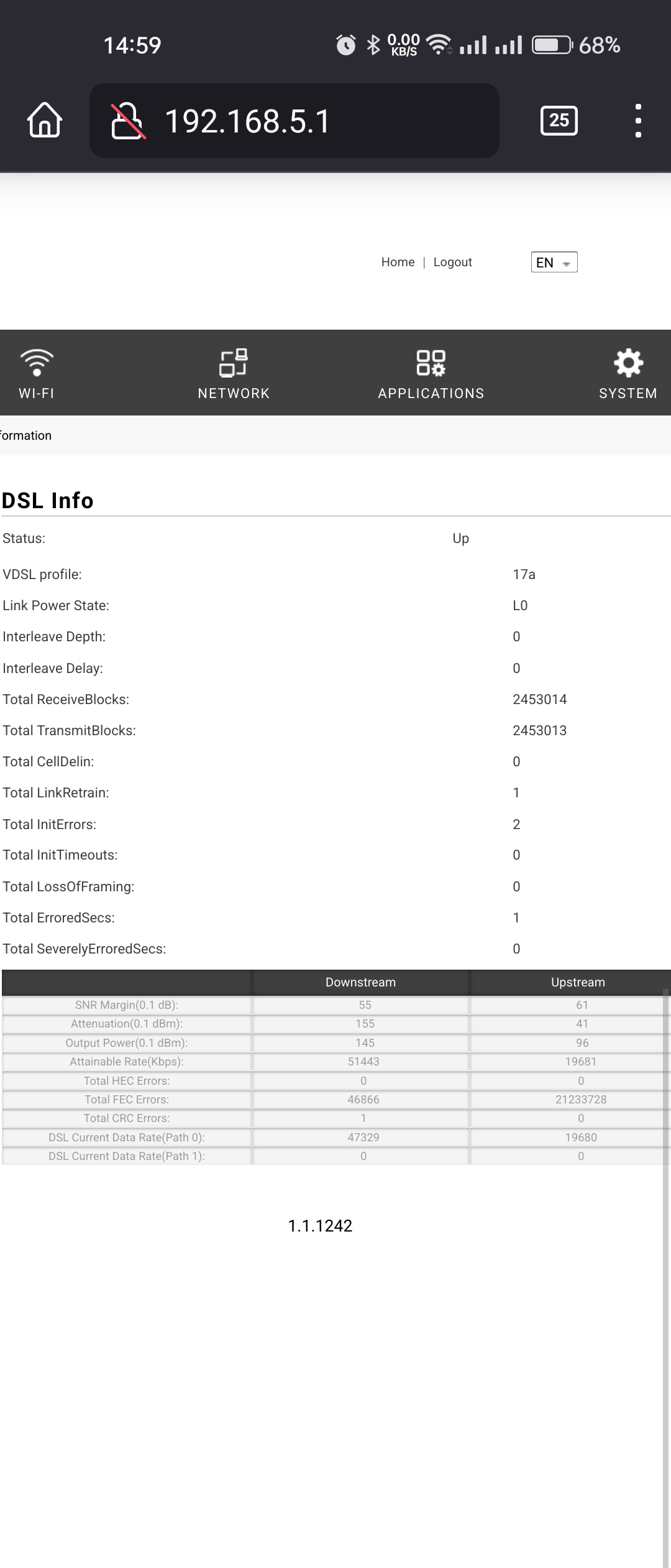

Jel se može što iz ovoga zaključiti, u kakvom je stanju parica?
Innbox V80, Iskon, stara zgrada, prastare parice, centrala je cca 500m dalje, možda i nešto kraće.
Router je prijavljivao G.993.2_Annex_B, podaci su nakon 2 dana uptime.
Zanima me brzina koja bi se tu mogla nategnuti, ako se može više od ovoga.
Speedtest je davao cca 40/10, valjda je bio takav paket.
Trenutno je odjavljena linija, nakon renovacije stana ići će novi priključak.

@c-shadow, racunaj oko 10% manje ili mozda i vise ako se i TV koristi. Znaci nekih cca 45/15 max ili -3-4mbit uz TV

Postovi: 23,453
Brojevi manje - više govore za sebe,
imaš veliko gušenje u downsream - u,
dosta popravljanih grešaka (FEC),
router je izvukao max. šta je mogao obzirom na stanje linije.
Kako smo rekli u drugoj temi,
sve šta možeš napraviti je da dio linije koji ti je (kako - tako) dostupan zamijeniš sa mrežnim kabelom (koristit ćeš jednu paricu),
spojeve odradiš korektno, bez nepotrebnih spojeva / paralela i sl.

Thx. To ću proučavati detaljnije najesen kad dođe na red
Novih 5m parice nije ništa u usporedbi sa preostalih 300-500m koje ne mogu zamijeniti
Nisam se već dugo bavio s ADSLom, doma sam ga ugasio pred valjda 8g... Da li mogu očekivati kakva poboljšanja ovdje ako uzmem svoj neki bolji router?
Ili od njih tražiti neki drugi profil da uključe?

Dobro kažeš da tih "novih 5M" nije ništa prema ostalih 300 - 500M ...
ali bi se iznenadio koliko često "popravak / obnavljanje" zadnjih xy M poboljša rezultat,
jer se pazi na detalje kuda kabel ide, spojevi i sl.
Najveći problem ti je dosta velika dužina linije.
Šta se brzine tiče, bolje je manja brzina sa (koliko - toliko) stabilnim linkom nego veća brzina sa nestabilnim linkom.

ja sam na cca 800m od centrale, kabel je ukopan sve do stupa koji mi je u korti, tu je bila dalje instalacija iz 70ih. stara razbijena regleta, i onaj dvožilni bakreni kabel od pred 50 godina. zamjenom cca 40tak metara tog starog kabela sa novim (od stupa do routera) dobio sam 5mbita (sa 25 na 30).
preostalih 8 mbita (sa 30 na 38) sam dobio tweakanjem linije od strane iskona. kroz godine sam na toj parici isprobao 5-6 modema, i nije tu bilo neke velike razlike, 2-3 mbita je tu osciliralo.
kako bilo, zamjenom 5m kabela se nećeš usrećit.

Kvaliteta parice?
Preporucio bih ti bolji router. Ja sam imao jako puno fec errora na innboxu , stavio sam tplink vdsl/adsl router i tih errora je bilo puno manje te mi je internet radio puno bolje. Imao sam 30/7 , nekad bi mi router izvukao malo vise. Na innboxu sam imao problema, pucanje veze, wifi stekanje nakon par dana rada itd.

Naravno da bolji router tj. router sa boljim modemom obično i bolje hendla liniju,
kolega ima vremena potražiti dobar polovni ili novi Vdsl router.

Ako bude zatrebalo, frend ima vr2100 tplinka koji je mene odlicno sluzio godinu dana, ja sam dobio optiku pa sam njemu dao i bit ce jos 6-7 dana dok i njemu ne dodje optika. Mozda se dogovorite oko cijene . Ili neki fritzbox, isto dobro radi ali mu je slabiji domet u odnosu na ovaj tplink. Ili malo skuplji Asus, stogod, sve je bolje od onog innboxa.

Tražiš Vdsl modem / router, ne stari Adsl,
po onoj slici bio ti je pušten Vdsl profil 17a.

Koje profile danas uopće podržavaju Iskon i HT, onda onaj famozni vectoring itd.?
Nisam s tim VDSLom nikad se bavio. Doma sam s ADSLa direktno skočio dalje
17a/17b kao standardno kada si na 800+ metara od čvorišta(centrale).
Inače te znaju spustit na 8b ako si daleko.
Današnji xDSL modem routeri podržavaju sve VDSL profile(35b SuperVectoring) također kompatibilni su sa starim ADSL standardom.
