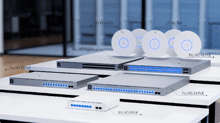

Autor medo Pregled postova
Upravo o tome sam i govorio. To je taj Mikrotik.
I još k tome 1GBe port je povezan sa 10GBe switch grupom preko CPU-a (ako je CPU dovoljno jak, to možda i nije neki problem).
Dotični Mikrotik cijenom nije baš jako udaljen od jako sličnog i već nekoliko godina starog Ubiquiti Flex XG!
Čeka se novi Ubiquiti XG 8 PoE switch, za sada nije službeno najavljen ali su procurile neke sličice.

Stigo update, valjda sam sad miran koju godinu
UniFi USW-Pro XG 24 PoE
8*2.5Gbit PoE +++, 16x10 Gbit PoE+++, 2* SFP28 25Gbit
https://prnt.sc/nptOP7AyDp71
https://prnt.sc/5qGIiUfQBYVg
https://prnt.sc/x_c6G_9fOc8U
