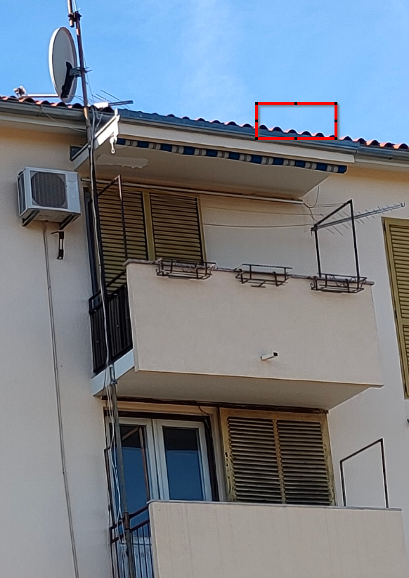

Jedan kat iznad. Snijega rijetko ima, lokacija je na obali, 100m do mora.
Od ovog donjeg stana preko gornjeg. Valjda to nije prevelika visinska razlika?
S time da razmišljam da bude multisplit s 2 ili čak 3 unutarnje što komplicira situaciju...
Problem je i mjesto za montažu. Ili na balkon ili možda na označeno mjesto ako uspijem to progurati kao da je dio krova te možda sakriti malo. Jer to balkon nije ničiji i ako se susjed iznad složi.

Pročitaj upute i preskoči ove gdje je max 5 m.
Multisplit ide nešto više, 10-15 m. Cijevi za tri vanjske jedinice su minimalno 10 cm s izolacijom pa uzmi to u obzir kod bušenja prvog zida i zaštite od sunca.
