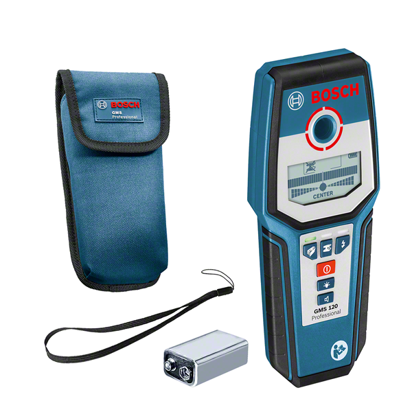

Nabavi ovako nešto, pomogne dosta.

Da, nemam to gdje kupiti, radije ću rezati knauf i kasnije pofixat nego ulagat u to a trebat će mi 2 puta u životu.

Možeš rentat, 7 eura dnevni najam
http://www.mojstroj.hr/index.php?action=detektormetala

Radije kupim nego 2 puta da idem u ZG i plaćam gorivo i cestarinu iz Varaždina. A 120EUR je uređaj.
Ali kažem, ne treba mi to.
