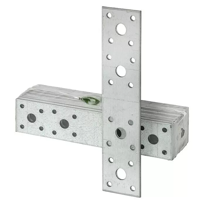

Vozim 2,5 m pa vežem jednu za drugu i tako 15 m.
Kak to misliš "vežeš" jednu za drugu? S čime?

Spojnicama, ovako nešto...

Postovi: 401
Taj spoj ti je kritičnija točka od same OSB ploče. Nemoj štedit s tim, stavi po dvije, čak i tri sa svake strane i ne štedi sa šarafima. Puno je 15m.
Ako negdje popusti, to će bit na šarafima. Čak mislim da bi bilo bolje spajat ih obostrano šarafima na maticu (simetrično postaviš spojne ploče točno jednu iza druge). Ovi samorezni vijci za drvo u "mesu" od 22mm su slaba točka.

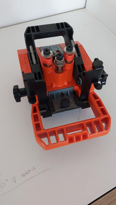

Balkonski ormar gotov, danas montira vrata.
Ubuduće se neću više zajebavati sa bojanjem OSB-a, to je bila greška. Ogletao ga kitom, 2 ruke temeljne i onda 2 ruke emajl laka.
Drugi puta samo šperploča
Ovaj jig za Alija je super za brtvele.
Imam takvog, sutra ide u smeće. Kortistili ga stalno, no nismo skužili da onaj graničnik koji služi da odrediš koliko duboko bušiš baš i ne drži.
U biti drži, ali svrdlo pomalo klizi dolje s vremenom.
I tak jedan dan izbušimo rupe za pante na trojim vratima i skužimo da je onaj centralni šiljak svrdla skoro izašao van na drugu stranu. Nije izašao nego je gurnuo ivericu na tom mjestu. Vidi se oštećenje.
U svakom slučaju, vrata su neupotrebljiva.
Naravno, neće se to dogodit na najjeftinijoj bijeloj korpusnoj iverici nego na ploči od 95 €/m2.
Ovaj s Alija kao hobi pomagalo je super. Samo tu i tamo provjeri dubinu bušenja.
Zato smo se danas počastili novim čudom iz bluma.
Malo je reć da radi savršeno.
Daleko skuplje od tog s Alija, no pro alat i košta.

Ne znam, meni drži za sad uredno. Označio sam markerom idealnu poziciju s obzirom na brtvele koje koristim pa ako krene bježati valjda ću viditi.
To i nije problem do jiga nego do prstena koji ide na svrdlo onda.
- Barney Stinson
Mar je online   Reply With Quote
Staro 23.01.2025., 21:10   #2081
fanATIk
NITKOV
fanATIk's Avatar
Lokacija: Zagreb / Maksimir
Postovi: 4,007
A čuj, i prsten je dio jiga.
I naravno, ti radiš daleko manje rupa od nas. Ma kad smo skužili, mislili zabušit rupicu na svrdlu tam gdje ide inbus tak da nemre više popustit, no reko, daj idemo na pravu stvar.
I radi bogovski. Spojiš usisavač na blum jig, trunke prašine nema nakon bušenja.
A ima i otvarač za boce na ručki.

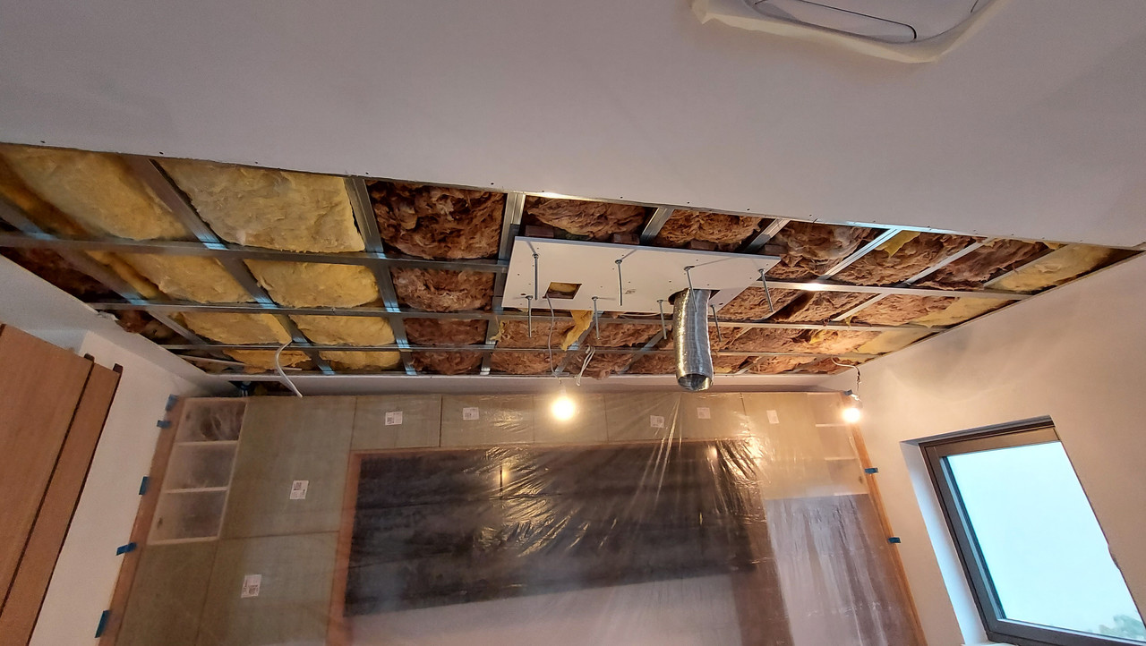

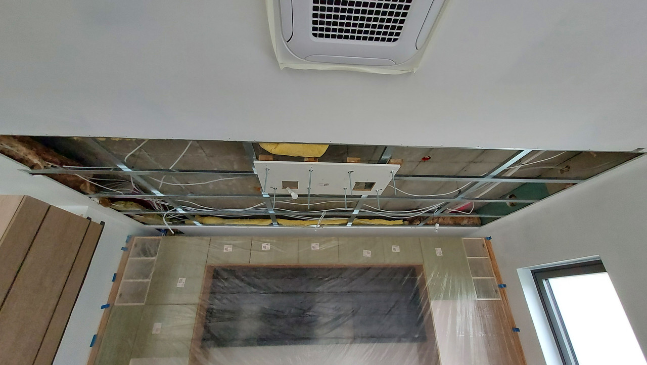

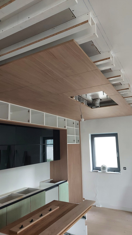

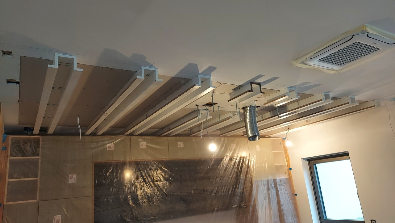

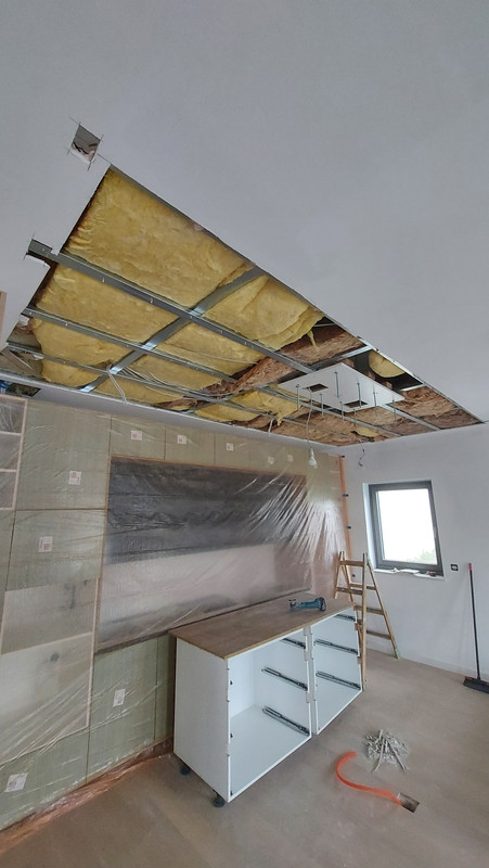

Mi se ovih dana igramo s vješanjem iverala na plafon.
Pošto je to dodatno opterećenje na knauf konstrukciju, zavirili gore i vidjeli da samo osam visilica drži taj dio knaufa.
Prvo smo izrezali stari knauf van.
Počistili od vune kojom je bila popunjena konstrukcija.
Pojačali križnu konstrukciju s dodatnim profilima i dodali još pedesetak visilica.
Na 8 navojnih šipki M10 zakačili ploču na koju se kasnije šarafi kutija od iverala za napu. No sutra će mo dodat još 4 navojne šipke, zlu ne trebalo, pošto na tu kutiju ide još knauf pa se lijepe pločice na njega.
Sprovedena i cijev za napu fi 150 pošto majstori koji su prije radili knauf uopće nisu ubacili cijev, samo je rozeta na fasadi.
Vratili vunu nazad.
Pošarafali knauf nazad i počeli montirat konstrukciju za plafonsku oblogu.

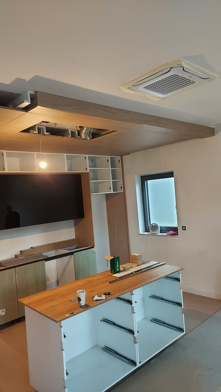

Fino. Ta šuplja stropna obloga, je li to nešto popularno? Ja, neuk kakav jesam, ne vidim svrhu.

To mi izgleda kao priprema za napu koja je sposobna stvoriti vakuum u kuhinji za 10 sekundi
Možda će napa vući i kroz zazore od iverala, dakle s rubova kuhinje, ne samo u sredini... Bo. A možda je samo estetika. I ja sam malo cijepljen od tih stvari, neću lagati
Staro 26.01.2025., 16:41   #2094
fanATIk
NITKOV
fanATIk's Avatar
Postovi: 4,007
Nema svrhe. Estetika. Tak arhitekt veli, a ja se ne miješam u njegov posao.

Kako inače nape izgledaju nakon koje godine, iveral bi vjerojatno kroz koju godinu bio zreo za zamjenu.
Autor George Carlin
But there’s a reason. There’s a reason. There’s a reason for this, there’s a reason education sucks, and it’s the same reason that it will never, ever, ever be fixed. It’s never gonna get any better. Don’t look for it. Be happy with what you got. Because the owners of this country don't want that. I'm talking about the real owners now, the real owners, the big wealthy business interests that control things and make all the important decisions. Forget the politicians. The politicians are put there to give you the idea that you have freedom of choice. You don't. You have no choice. You have owners. They own you. They own everything. They own all the important land. They own and control the corporations. They’ve long since bought and paid for the senate, the congress, the state houses, the city halls, they got the judges in their back pockets and they own all the big media companies so they control just about all of the news and information you get to hear. They got you by the balls. They spend billions of dollars every year lobbying, lobbying, to get what they want. Well, we know what they want. They want more for themselves and less for everybody else, but I'll tell you what they don’t want: They don’t want a population of citizens capable of critical thinking. They don’t want well informed, well educated people capable of critical thinking. They’re not interested in that. That doesn’t help them. Thats against their interests. Thats right. They don’t want people who are smart enough to sit around a kitchen table to figure out how badly they’re getting f*cked by a system that threw them overboard 30 f*cking years ago. They don’t want that. You know what they want? They want obedient workers. Obedient workers. People who are just smart enough to run the machines and do the paperwork, and just dumb enough to passively accept all these increasingly shittier jobs with the lower pay, the longer hours, the reduced benefits, the end of overtime and the vanishing pension that disappears the minute you go to collect it, and now they’re coming for your Social Security money. They want your retirement money. They want it back so they can give it to their criminal friends on Wall Street, and you know something? They’ll get it. They’ll get it all from you, sooner or later, 'cause they own this f*cking place. It's a big club, and you ain’t in it. You and I are not in the big club. And by the way, it's the same big club they use to beat you over the head with all day long when they tell you what to believe. All day long beating you over the head in their media telling you what to believe, what to think and what to buy. The table is tilted folks. The game is rigged, and nobody seems to notice, nobody seems to care. Good honest hard-working people -- white collar, blue collar, it doesn’t matter what color shirt you have on -- good honest hard-working people continue -- these are people of modest means -- continue to elect these rich c*cksuckers who don’t give a f*ck about them. They don’t give a f*ck about you. They don’t give a f*ck about you. They don't care about you at all -- at all -- at all. And nobody seems to notice, nobody seems to care. That's what the owners count on; the fact that Americans will probably remain willfully ignorant of the big red, white and blue dick that's being jammed up their assholes everyday. Because the owners of this country know the truth: it's called the American Dream, because you have to be asleep to believe it.

Ovdje ide napa od 1,5k € koja je namjenjena ugradnji u plafon. A mi je ugrađujemo u kocku iverala metar niže od plafona. Snaga 798 mł/h tak da živo sumnjam da nebu sve povukla i da bu se iveral zamastio. Malo slabije nape od 580 mł/h vuku tako da se stvara jeben podtlak u stanu, i ako su zatvoreni prozori, imaš problema sa otvaranjem sobnih vrata.
A uostalom, ak bu trebalo mjenjat za par godina, više posla za nas.

Koja je ovo Skalamerija boze sacuvaj
Poslano sa mog SM-S918B koristeći Tapatalk
Staro 26.01.2025., 18:55   #2098
fanATIk
NITKOV
fanATIk's Avatar
Postovi: 4,007
Autor Tajl3r Pregled postova
Gdje je problem?
Ovak to u konačnici treba izgledat minus izmjene koje su nastupile u međuvremenu.

Što sve ne izmišljaju samo radi izgleda, đizs.

Baš užas, a i sličnu crnu frontu smo imali u nekom starom stanu prije 30 godina, mislio sam da je to izašlo iz mode.
