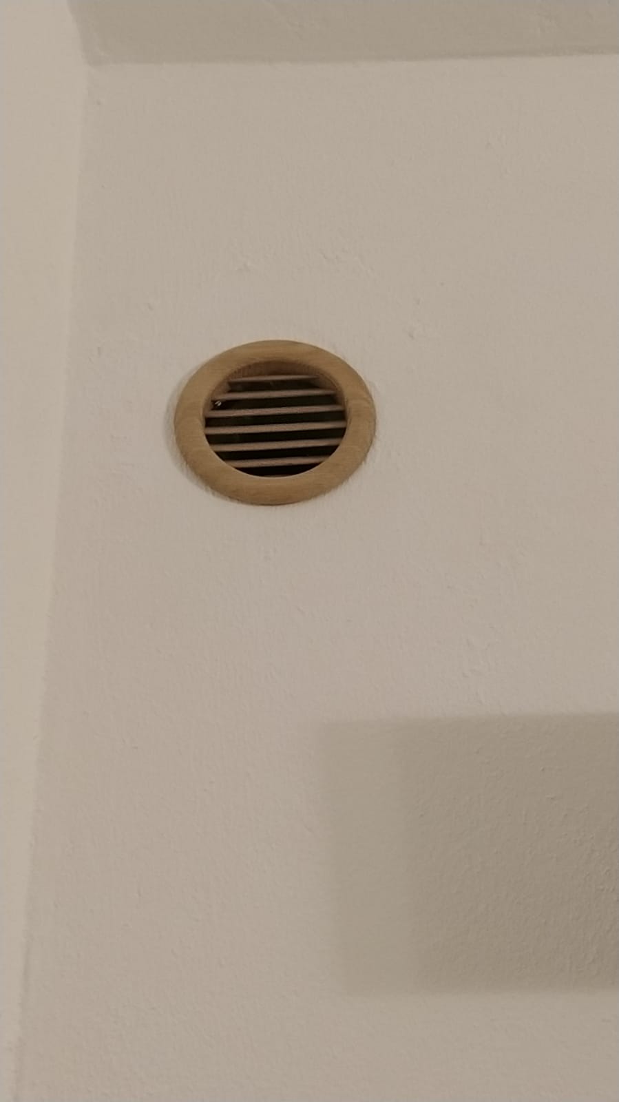

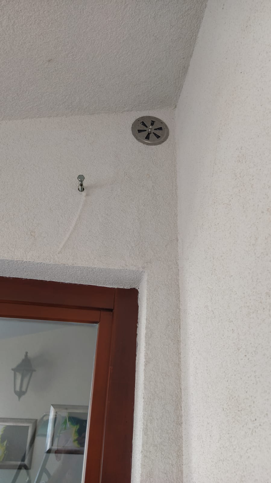

Sivi poklopac je vanjski, a smeđi unutarnji.
Sivi poklopac je taj propeler poklopac, pa si sa njim namjestiš koliko želiš da ti struji zraka.
Ja sam si složija dvije rupe (FI 100):
rupu u sobi gdje mi je vlaga, a drugu na drugoj strani stana, tako da mi cirkulira zrak kroz cijeli prostor.
Ukoliko ne možeš tako napraviti (stan na samo jednoj strani zgrade), preporučuje se onda napraviti dvije rupe:
jednu visoko na zidu, drugu nisko, svaka u svom kutu, dijagonalno.
Alternativno se napravi jedna rupa i onda se, vjerova ili ne, upali napa da povlači zrak, također obavlja posao.
Zasad nikakvih problema. Napokon se riješija mazanja tih gljivica i brisanja zidova.
