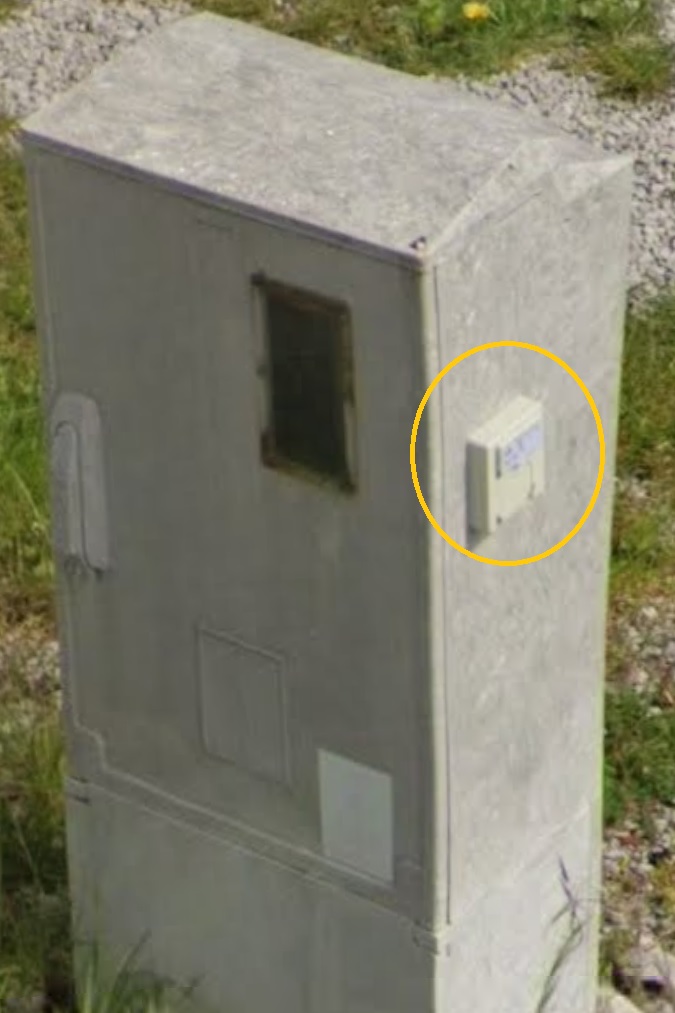

Staro 24.12.2024., 20:32   #5419
Doom
Émile Flournoy
Doom's Avatar
Datum registracije: Oct 2003
Lokacija: Chicharija
Postovi: 1,534
Moram sve provjeriti...
Za sada je klasika:
U kpmo-u na fasadi postoji keramički osigurač, mislim da je reda 80A i on je tu da štiti vod do strujomjera.
Limitator je u razvodnom ormaru unutar kuće.
U selu je stupna trafostanica a distribucija do kuća zračna.
Pretpostavljam da udaljeno očitavanje nije moguće preko mreže. U susjedstvu je nova kuća koja ima plastični samostojeći kmpo i na boku ormarića je divajs sa fotografije:

Autor Doom Pregled postova
Za sada je klasika:
Privitak 27878
Ovo nije ono o čemu mi pričamo. Na ovo čudo mora doći HEPovac i prisloniti uređaj za očitanje. A mi pričamo o potpuno daljinskom očitavanju gdje nitko ne izlazi na teren nego očitava negdje u uredu na kompu.
Na tome sada HEP radi, imaju neki rok, par godina.
Frajer u HEPu mi je rekao da na ovaj način plaćaš svaki mj točno koliko si potrošio, a važnije je da ti više ne moraju dolaziti gasiti struju ako ne platiš nego da će ti navodno isključiti daljinski odmah po neplaćanju računa.
Do sada si mogao nakupit par mj prije isključenja, a sada će ti oni kao gasit struju odmah čim ne platiš 1 mj. Ovo je sve navodno, tako mi je rekao barba iz HEPa.
Slobodno me dodajte na PSN
Staro 25.12.2024., 12:49   #5421
Doom
Émile Flournoy
Doom's Avatar
Postovi: 1,534
A to sam i pretpostavio
Jer ako se ne varam za gsm module postoji za njih predviđeni slot na strujomjeru.
Ma neka rade što žele, dodatnu snagu zakupim i neka zamijene samo limitator.
